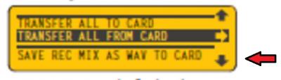

:leyendo:Alguien me puede ayudar con el tema de la grabación con el jm4? Lo hago a tarjeta SD y me sale en formato JAM, que no lo reconoce ningun ordenador. ¿Cómo puedo hacer que lo reconozca?

mira bien, yo tengo un spider jam que biene siendo el ampli mas lo que tu tienes y puedo elegir si lo kiero en formato wav o jam ,cuando grabes y tengas que guardarlo mira en las opciones mas para abajo:)

no puedes programar un intro y demas,sirve para "lupear"como dices tú,lo que pasa es que trae unos loops prestablecidos que son grabaciones verdaderas de un grupo,bienen diferentes estilos musicales y le puedes cambiar tempo y tono,puedes grabarte con estos loops o tu solo metiendo cada vez un intrumento,podrias meter una base con intro y lo que tu quieras, grabarla y despues sobregrabarte encima.

sergiolanalacuna a pasado mucho tiempo, si no arreglaste tu tema me lo dices y te paso un programa para combertirlo, y tambien te esplico como se hace co tu pedal, yo tambien tengo un spider jam q es lo mismo

te paso la direccion para q te bajes el programa q los convierte, solo tienes q meter el archivo dentro del pote de mermelada se llama Jam2Wav y esta para mac o pc http://www.vettaville.nl/page.php?id=85#902
aparte como ya te ha comentado erdani, puedes hacerlo directamente derde el JM4 tienes q usar otra opcion esta: SAVE REC MIX AS WAV TO CARD.
yo los JAM solo los utilizo para guardarme los presets, en la tarjeta o el pc, pues cuando haces un reset se pierden, y con que guardes 5 segundos(inclusive en mute)ese es el preset que te va a quedar con los ajustes q tienes en ese momento, le pones un nombre, y pa la coleccion, luego lo puedes poner cuando quieras en los presets del usuario, i recuerda q cuando cargues una cancion , se grabara con el preset q tienes en el momento.
lo de los presets, lo hago asi para q ocupen poco, pues si lo hago con canciones enteras pocos podre meter en la memoria interna de JM4 (yo uso el SPIDER JAM pero es lo mismo) :desaparezco:
