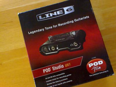

Me pille el line 6 ux1 y todo bien...
Lo instale sin problema alguno etc...
El programa se me abre sin problemas pero.....no consigo sacar como grabar y se me hace raro que lo que es el "pedal" cuando lo conecto se le enciende la luz roja pero al de pocos segundos se apaga...
Ayuda por favor!!!

Igual yo estoy confundido y no solo es instalarlo y tocar...

Tienes POD FARM instalado? Creo que te viene con tu interfaz.
Aun así creo que tienes algún problema de drivers, porque yo tengo ese mismo aparato y cuando lo conecto se me pone la luz roja como medio segundo y luego ya se me pone verde que es cuando funciona.

Si,lo tengo instalado y me estoy volviendo loco perdido
Croket
por el 29/09/2015
Tengo que bajarme algo o no hace falta?

Tienes la luz verde cuando está conectado al usb?

Que va! Se me pone roja y seguido se apaga

Ok, necesitas los drivers, Te los adjunto aquí. A mi estos me van bien, creo que eran los mas actualizados hace dos meses.
Selecciona tu interfaz cuando te salga y no la conectes hasta que te diga el programa de instalación.

Bajate el monkey, registrare y le das para que te diga lo que as de actualizar.
Tambien tienes que configurar desde el panel de control del ordenador, en sonido que sea el toneport ux1 tu tarjeta de sonido predeterminada.

Pero me descargue los drives y ne pide meter el numero de referencia y no lo veo...menuda rallada...
