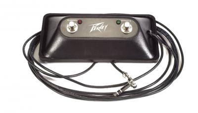

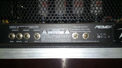

Tengo un Peavey 6505 cabezal y estoy pensando en comprarme una pedalera line 6 HD 500 o una Line 6 HD500X pero no acabo de entender como conectarlo por el loop de efectos (para saltarme el previo del ampli). Además, no sé si tiene algo que ver el cambio de "effects" del footswitch.

Para saltarte el previo del cabezal debes conectar tu guitarra al Line 6, de la salida del line 6 al RETURN del loop de efectos del cabezal. Debes recordar que el Line 6 es un emulador de pantallas y microfonía, por lo que igual te conviene desactivar estas funciones para aprovechar el sonido real de tu pantalla, aunque con estos emuladores lo suyo es probar porque nunca se sabe como vaya a sonar.

#2 Muchas grácias rockblaster! La verdad es que justamente no tenia claro este tipo de conexion del POD al 6505, solo me había mirado el metodo 4 cables y solo queria utilizar el ampli como etapa de potencia. Con el metodo que me dices, podría utilizar los emuladores de amplificadores y distorsiones sin problema? Necessito el footswitch para activar el boton de effects?
