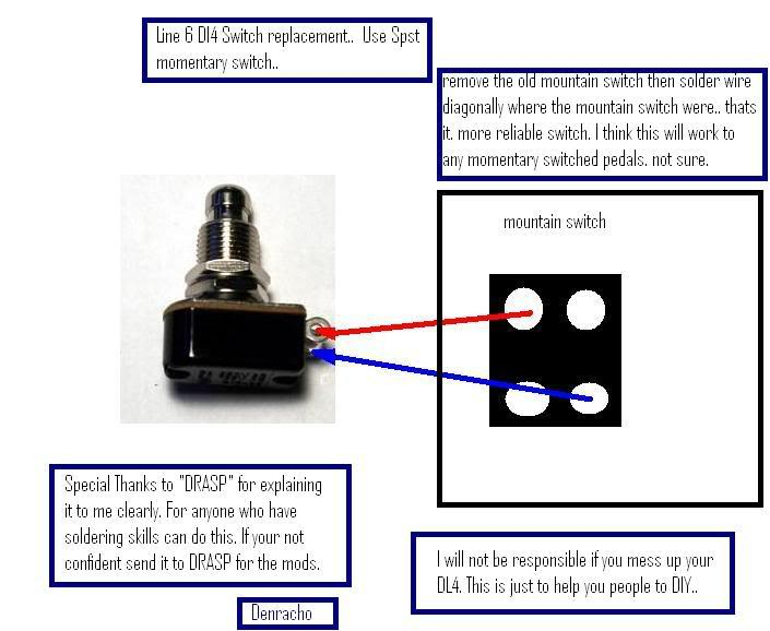

Uno de los fallos que tienen esos pedales o algunas unidades es que acaba jodiéndose la placa del circuito. El pulsador es físico y hace contacto con el conmutador en si, que está colocado en la propia placa, activando o desactivando el efecto. Dicen que de usarlo mucho se puede romper, para evitarlo se suelen cambiar los conmutadores por unos spst momentary.
El de la izquierda es el original, el de la derecha el momentary.
Otra cosa que puede pasar es que haya algo haciendo contacto con el circuito. En mi caso lo que ocurrió que fue los spst eran demasiado grandes y tocaban en la placa, ocasionando el mismo fallo (aparentemente) que tienes tú. La primera solución fue aflojar el tornillo largo central y un poco los otros negros de la placa:
Aún así, seguía fallando de vez en cuando. Lo que hice fue quitar la arandela de los spst que queda por dentro del pedal para hacer espacio y desde entonces va bien.
Puedes probar a aflojar un poco los tornillos para ver si así funciona. Si la placa está jodida ya sería algo más serio.
