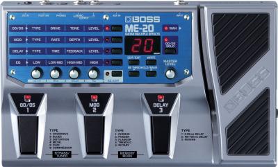

#5 Ok carnal ya ando checando mi pedalera, la verdad es que aun no le agarro la onda del todo pero hasta donde he leido del manual no he visto nada que haga referencia a ese efecto, pero bueno a lo mejor como dices tu, quizas lo trae oculto. De antemano se agradece la ayuda, agrego una imagen del modelo que tengo para ver si de alguna manera le notas algo que quizas estoy omitiendo.
Edgar Garcia Baneado
por el 04/11/2015
no sabria decirte si si o no pero podrias checar si tiene efecto distintos el pedal de expresion y quiza ahi haya alguno que se le paresca
