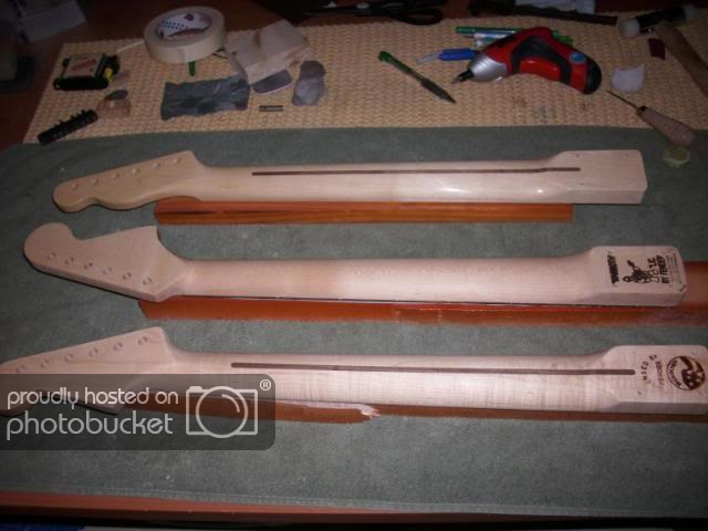

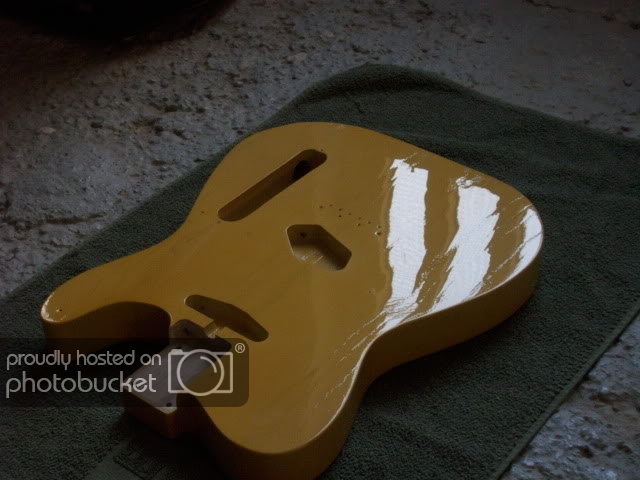

Bueno pues el procedimiento es similar al de una tele 52,aunque las tele 52 tienen el mástil amarillito...Pero este lo he lacado en tostado.El trabajo ha sido sencillo ya que es un kit musikraft que tengo de un decapado y que pondré en venta.La guitarra irá con todo original fénder...Excepto la maleta :risa:
El mástil es el último del fondo,es palidillo y lacado en nitro,las otras dos ya os las pondré en otros post ;)

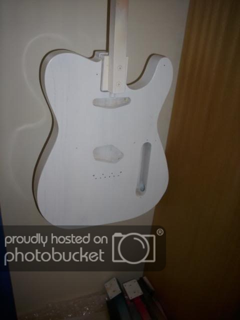

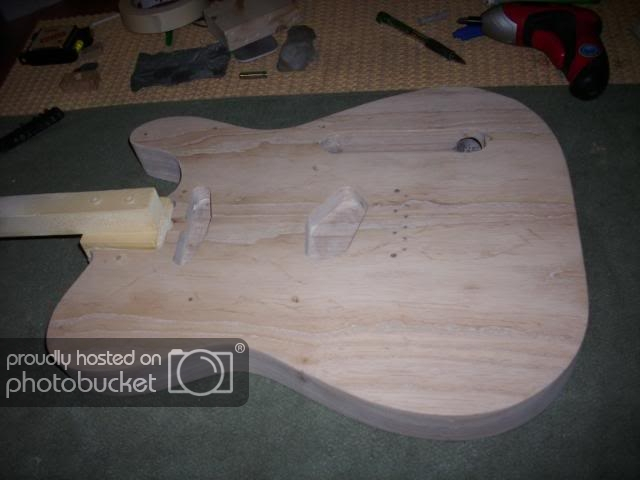

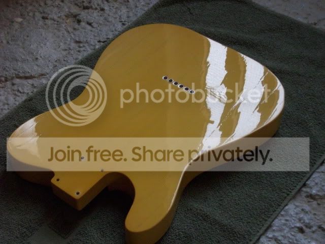

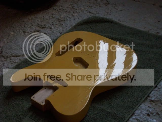

Y el cuerpo es éste
El proceso para el butterscotch blonde es el siguiente,lo repito para aquellos que siempre me preguntan por privado el cómo se hace
1º Tapaporos nitro,una mano,o dos manos de gomalaca desencerada,que sirve también de tapaporos,lijando con lija de 400 entre manos
2º Un velo de laca nitro blanca diluida al 50 % para que se entrevean las vetas
El resto de esta guitarra ya os lo pondré,pero lo que sigue ,es otra que laqué anteriormente,para sacar de dudas a quien las tenga sobre este acabado:
3º dos manos de nitro tintada en ámbar para dar el amarillito
4º una o dos manos de nitro tintada en tono miel o similar,digo una o dos manos según se vea o no que coge el color "natillas"
Cerramos en nitro transparente hasta completar 9-10 manos en total,pulimos abrillantamos y eh aquí el butterscoth blonde
[ Imagen externa no disponible ].

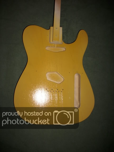

Bueno pues todo ese proceso ya lo he seguido en la que estoy trabajando ahora.Me quedan de dos a tres manos de transparente

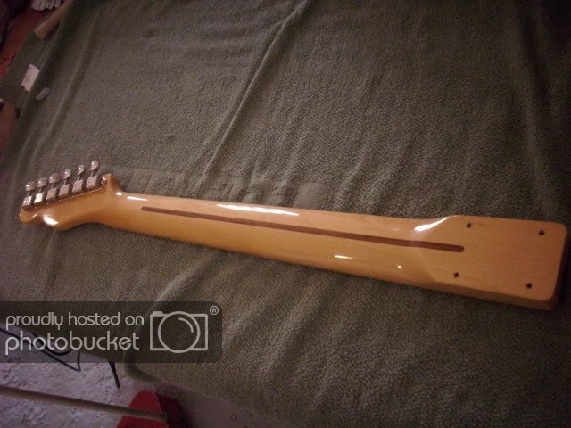

El mástil lo voy teniendo
Detalle de los tornillitos de cabeza plana
:ok:

por el 02/04/2011
Racioncilla de GAS :-) ...Puliendo ;)

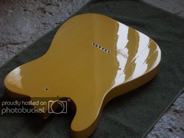

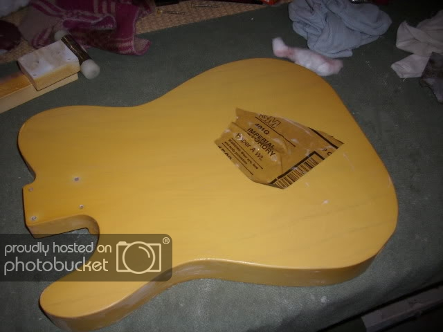

Bueno el cuerpo está,veta al tacto aunque menos
La iba a poner en venta pero la trasta ya tiene un novio GASeoso que quiere apuntarse al club natilloso :risa: ....Se lo va a pensar,la va a probar pero a mí me da que va a ser presa del GAS :baile: :baile:

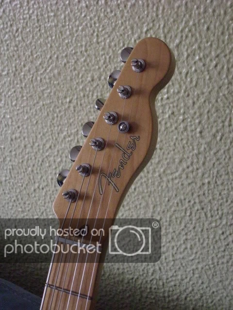

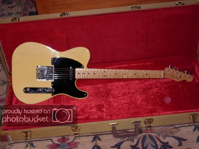

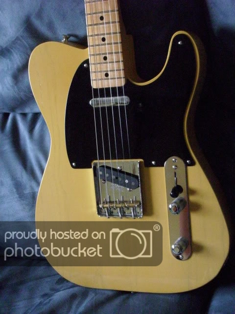

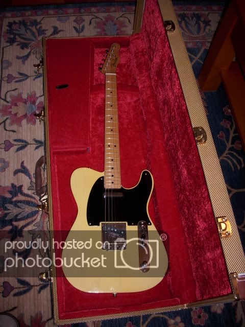

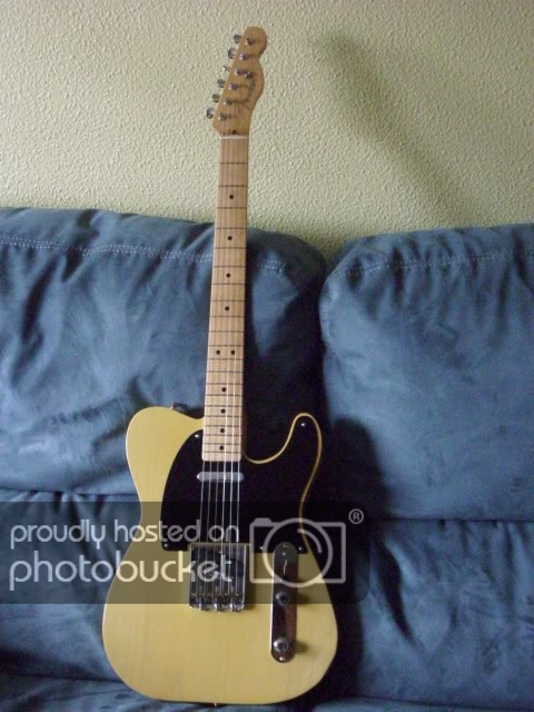

Bueno pues os presento a la doña
Huele a cincuentero por todos los lados :baile: :baile: :baile:
De sonido pues límpio y contundente...Reacciona de cojones al aporreo de la púa...Eso sí el mueble es muy ligero...es una pluma de guitarra...He intentado ser lo más correcto posible y lleva todos los tornillos de cabeza plana...El sábado se la voy a presentar a su pretendiente...Me da que no se va a poder resistir :D

T e quedo muy buena !! Felicitaciones , en las ultimas fotos se ve un estuche y estoy por hacerme uno, ese lo hiciste vos ?
Raúl
por el 19/04/2011
No,es comprado en thomman...42 euros +envío...muy barato y eficaz :ok:
