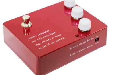

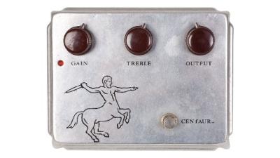

Klon Centaur Gold
Klon Centaur Silver
NOTA: Muchos guitarristas han afirmado que entre el Golden Klon y el Silver Klon hay diferencias tonales significativas, pero en varias ocasiones se ha desmentido esto. En esencia independientemente del color, se tratan del mismo pedal, simplemente fueron dos tipos de acabados que estuvieron disponibles en su momento.

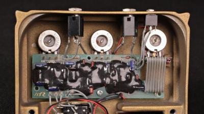

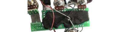

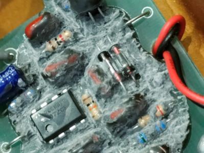

El Klon para la comunidad DIY era todo un misterio, dado que el pedal está goopeado hasta en las partes donde no le da el sol, no es coña, la PCB está goopeada tanto por la parte donde van los componentes como por la parte donde están las pistas de cobre.
En 2008 la comunidad de freestompboxes.org quisieron desentrañar este misterio, por lo que ocho chicos reunieron dinero, compraron un Klon original en ebay y este fue enviado a Martin Chittum quien fue el encargado de des-goopear el pedal y trazar un esquema. El esquema de Chittum es uno de los más divulgados por la red.
Tiempo después Keith de BYOC, hizo su propio des-gooping y notó ciertas diferencias que discrepaban con el esquema de Chittum. Estas diferencias se atribuyeron a las diferencias entre Golden Klon y Silver Klon, sin embargo, tanto el esquema hecho por Chittum como el hecho por Keith son ambos de un Silver Klon.

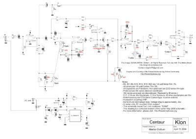

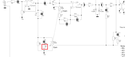

Para este proyecto yo me inclino por el esquema de Chittum, ya que, a lo largo de los años, otros han des-goopeado más Klones y han confirmado que el esquema propuesto por Chittum es el correcto.

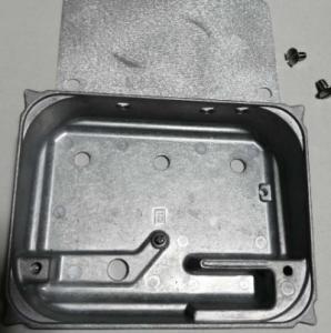

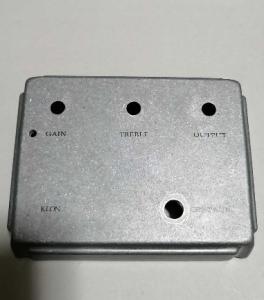

-Recinto: No hay información al respecto del fabricante, lo más probable es que Finnegan las mandara a hacer bajo un pedido especial, pero se sabe que son de aluminio fundido. En sitios como Amazon puedes encontrar replicas del recinto original con un precio entre 90 y 100 pavos por unidad. El Klon es un circuito algo complejo, con muchos componentes, por lo que puede ser un reto encajar todo en un recinto tipo 1590B. En un 1590BB debería ser más fácil.

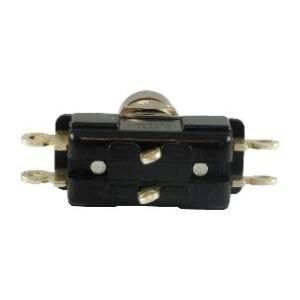

-Switch DPDT: El Klon original siendo un pedal buffer bypass, lleva un switch DPDT de la marca Carling modelo 316P fabricado en México, muy parecido al switch que llevan los Cry Baby. Si se prefiere, se puede hacer True Bypass mediante un Switch 3PDT. Del mismo modo se puede utilizar el switch 3PDT para hacer un buffer bypass, incluso, con un segundo switch DPDT se puede seleccionar entre true bypass y buffer bypass.

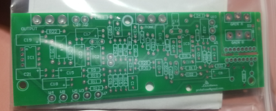

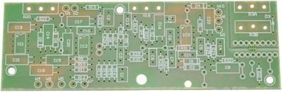

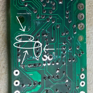

-PCB: La PCB original era de una sola cara. El sitio de decibelics menciona que hubo al menos 3 versiones de la PCB. En algunos sitios como Ali Express he encontrado una PCB Landtone que parece imitar a detalle una PCB versión 3 del Klon original. Por 20 pavos no se ve nada mal.

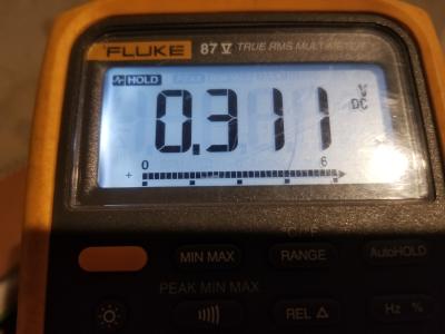

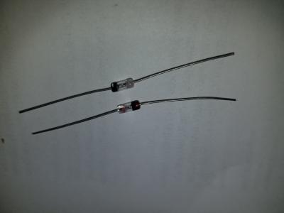

Se dice que los diodos del Klon original tienen un voltaje de polarización alrededor del 0.35 V. Sin embargo, también se dice que Finnegan jamás se molestó en medir los diodos, por lo que es un poco contradictorio con la idea de Finnegan de que los diodos son sumamente importantes en el circuito. Los diodos Schottky, como ya lo mencioné, tienen un voltaje de polarización de 0.3 V, ligeramente por debajo de los 0.35 V, pero esto puede ser debido a un detalle que mencionaré a continuación...
Hablando en un foro Yankee, alguien me comentó que midió el voltaje de polarización en un par de Klones KTR y los diodos midieron entre 0.25 V y 0.28 V, contrario a lo que se dice que los diodos del Klon original miden alrededor de 0.35 V, pero ¿por qué? Bueno hay una variable que no siempre se toma en cuenta, el equipo de medición. Chittum al hacer su esquemático utilizó un Atlas DCA55 de Peak Electronics. Este aparatito al medir el voltaje de polarización de un diodo, utiliza una corriente de aproximadamente 5 mA, contrario a los polímetros convencionales que utilizan una corriente de 1 mA. Cuando nosotros usamos un polímetro y buscamos que los diodos nos den un voltaje de polarización de 0.35 V está mal, ya que, si midiéramos el voltaje de polarización con una corriente de 5 mA, el voltaje de polarización sería algo como 0.45 V, algo alejado para unos “buenos” diodos para un Klon. Si usamos un polímetro, lo ideal es que el voltaje de polarización medido sea menor a 0.29 V. Como bien apuntó el compañero, entro 0.25 V y 0.28V estaría bastante bien.
NOTA: Si los diodos tienen un voltaje de polarización muy alto, se puede usar una resistencia en serie con los diodos (un recurso aplicado en el Marshall Blues Breaker) de forma que limita la corriente que pasa por los diodos haciendo más sutil el recorte de estos.

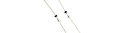

Diodos 1N34A de un Klon Centaur original des-goopeado. Foto obtenida del sitio de Decibelics.

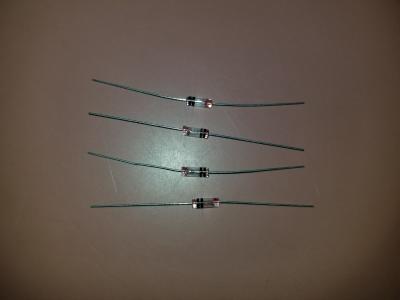

Para este proyecto, originalmente utilizaría unos diodos 1N34A que al menos físicamente lucen idénticos a los que Bill Finnegan utilizó en el Klon original. Sin embargo, cuando fui a comprar un buen lote de diodos a mi tienda de electrónica de confianza para otros proyectos, solo tenían un último par. Rescatando todos los diodos que tenía en casa, reuní unos 12 diodos 1N34A que aparentemente son los mismo que usó Finnegan en el Klon original. Creo estos pasarán a mi “private stock” para alguna ocasión en especial y optaré por usar algún sustituto a estos diodos.
Medí el voltaje de polarización de todos los diodos. Los diodos de germanio, ya que son antiguos y los métodos de fabricación no eran los mejores, son muy inconsistentes, todos variaban mucho su valor desde los 0.30 V hasta los 0.36 V (considerando que los medí con polímetro, es decir, con una corriente de 1 mA, el voltaje de polarización de estos diodos debe estar entre 0.35 V y 0.42 V para una corriente de 5 mA). Me encargué de seleccionar un par de diodos lo más cercano a los 0.3 V. Estos los utilizaré para hacer un clon lo más fiel al Klon original posible. Y los 10 diodos restantes se quedarán en mi stock privado personal.
Diodos obtenidos en mi tienda de electrónica de confianza.

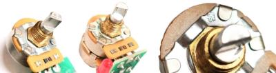

-2 Pots 10k: El original usa potenciómetros lineales, sin embargo, algunos mencionan que utilizar un potenciómetro logarítmico para el pote de volumen puede ser un mod interesante.

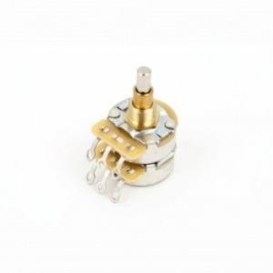

-1 Pot dual-gang 100k: Para los que no tengan ni idea de que es un pote dual gang, no es más que dos potenciómetros unidos que se accionan mediante un solo vástago. Es decir, con un solo movimiento mueves dos potenciómetros al mismo tiempo.
NOTA: Los potenciómetros utilizados en el Klon original son casi imposible de encontrar, ya que estos se fabricaban a pedido de Finnegan por CTS. Sin embargo, cualquier potenciómetro hará la misma función.

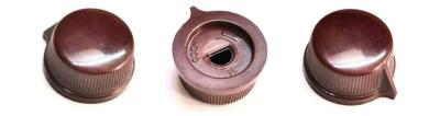

-Perillas DAKA WARE Davies 1470 color Oxblood.
NOTA: Como aun no decido el tamaño del recinto, puede que las Davies 1400 sean una mejor opción para recintos más pequeños. Son estéticamente muy parecidas, pero más reducidas de tamaño.

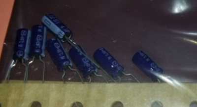

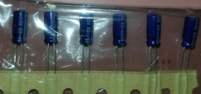

Condensadores electrolíticos
Los usados en el Klon original son todos Panasonic, de aluminio, de la serie SU. Estos no se fabrican más, por lo que toca recurrir a los componentes NOS. Los Panasonic de la serie M son prácticamente iguales a la serie SU y pueden ser más sencillos de encontrar, sin embargo, hay un montón de condensadores electrolíticos que funcionarán muy bien.
-2 Condensadores de 47 uF 16V
-6 Condensadores de 1 uF 50V
NOTA: Dos de los seis condensadores electrolíticos de 1 uF se utilizan en la ruta de la señal. Creo sería interesante en lugar de usar electrolíticos en la ruta de la señal, utilizar condensadores tipo film.
-2 Condensadores de 4.7 uF 50V

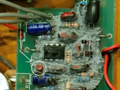

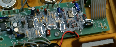

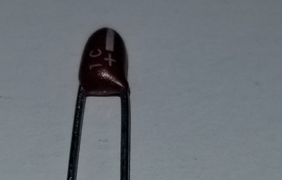

-1 Condensador de tantalio 1 uF 16V

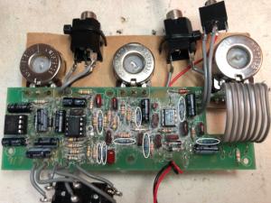

NOTA: El Klon original lleva un condensador de tántalo Panasonic de 1 uF a 16 V. Tuve la fortuna de encontrar un lote en ebay de los mismos que me llevaba el Klon original y los compré. Aquí creo que sería interesante también implementar un condensador de 1 uF del tipo film en lugar del tántalo.
En esta imagen se logra apreciar el condensador de tántalo. Foto obtenida del sitio de Decibelics.

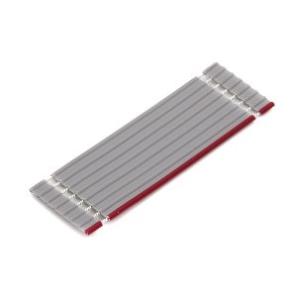

-Cable de color gris: No puedo diferenciar si el cable será del tipo trenzado o tipo alambre (sólido).
-Cable plano ribbon de 8 pines: No es estrictamente necesario utilizar este tipo de cable, pero es un detalle que llevan los Klones originales.

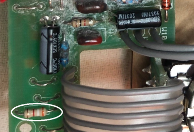

-2 Resistencias de 10k Ohms: Una de estas resistencias está al inicio del circuito. Su función es proteger al pedal de cargas estáticas. Algunos Klones originales en lugar de la resistencia de 10k Ohms llevan un jumper, es decir, una resistencia de 0 Ohms.

Condensadores
El Klon original lleva condensadores de poliéster de 5mm, 100V o 63V, Panasonic de la serie ECQ. Cualquier condensador del mismo tipo funcionará bien. Como yo tengo un montón de stock, utilizaré del tipo film box.
-1 Condensador de 390 pF.
-1 Condensador de 820 pF.
-1 Condensador de 2.2 nF.
-1 Condensador de 3.9 nF.
-1 Condensador de 27 nF.
-2 Condensadores de 68 nF.
-1 Condensador de 82 nF.
-2 Condensadores de 100 nF.
-1 Condensador de 390 nF.
-3 Condensadores de 1 uF: Como lo dije, el Klon original en la ruta de la señal, utiliza dos condensadores electrolíticos y uno de tántalo, pero recomiendo remplazar estos 3 condensadores por condensadores de poliéster o del tipo film.

En 2012, Finnegan reedito el Klon Centaur con componentes SMD. Por lo que sé, Finnegan no los hace uno a uno como los Klones originales si no que son hechos por un tercero. Finnegan solo se encarga del control de calidad. En esencia es lo mismo que un Klon original, pero en este puedes cambiar el tipo de conmutación, true bypass o buffer bypass. Un dato curioso, es que Paul Cochrane, el diseñador del pedal Timmy, fue quien diseñó la conmutación entre Buffer Bypass y True Bypass del Klon KTR.
Algo curioso, nadie sabe que significa KTR, Finnegan jamás lo ha dicho y probablemente jamás lo hará. Pero tengo una teoría. Un día mientras ya tenía en mente la idea de hacer un clon del Klon, miraba Indiana Jones, en concreto Indiana Jones y el reino de la calavera de cristal. En la película se habla de la mítica ciudad Akator. La ciudad de oro. Cuando era un chaval disfrutaba mucho una película de dreamworks llamada el camino hacia el dorado. Es imposible no relacionar el oro, lo místico, lo legendario y el Klon centaur. Y pensé, ¿Akator? Y si… le quito las vocales… ktr. Mmm…
