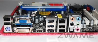

Esta es la imagen de las entradas/salidas posteriores de la placa :
En esto, me gustaria que al momento de ayudarme con la solucion, tengan en cuenta que tengo dos altavoces (izquierdo y derecho), con una conexion USB suplantando la del enchufe a 220v, que va a un puerto USB de la PC, y otra conexion de 3.5mm. ésta última solo funciona en la entrada de color VERDE, y la unica entrada en la que la guitarra es reconocida es la de color CELESTE. Creo que es normal.

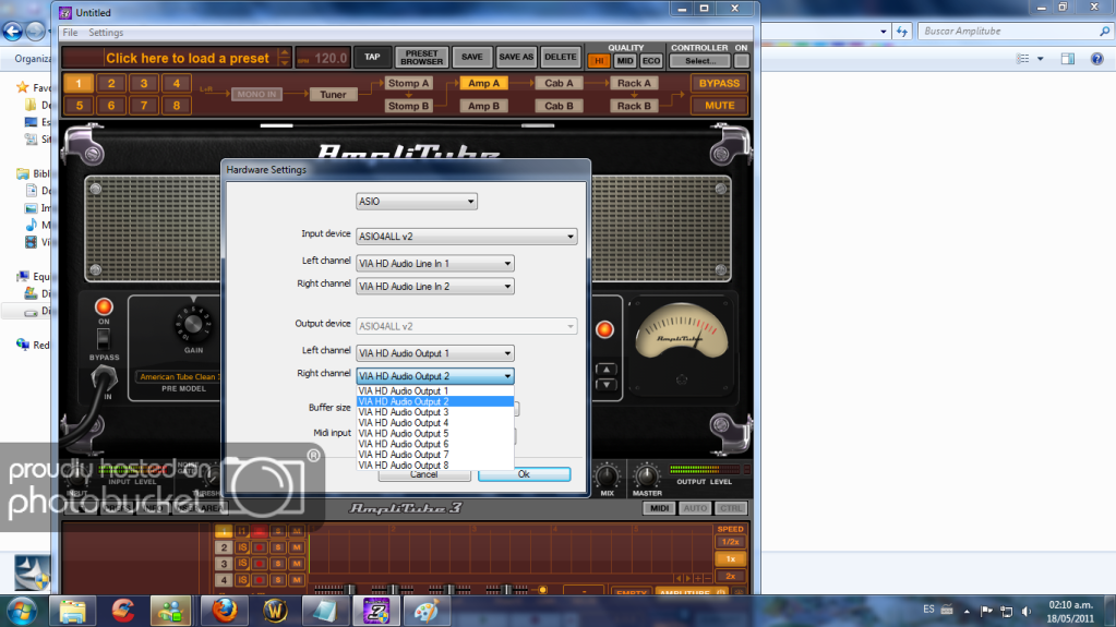

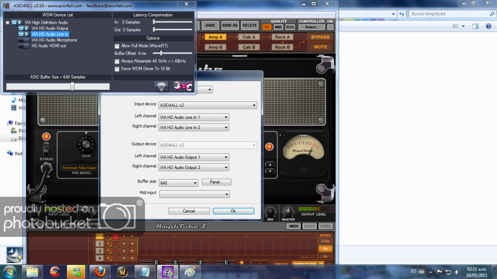

1.- Instalacion de ASIO4ALLv2, simple y con estos resultados: ERROR: No WDM device found in your System!
2.- Instalacion del Driver ASIO4ALL 2.10: Aparentemente todo en orden
3.- Instalacion del AMPLITUBE 3: Bueno, a esto una vez instalado se le agrega la configuracion especial que difiere en todo tipo de PC. Por esa misma razon hice toda esa previa explicacion sobre las especificaciones de mi PC.

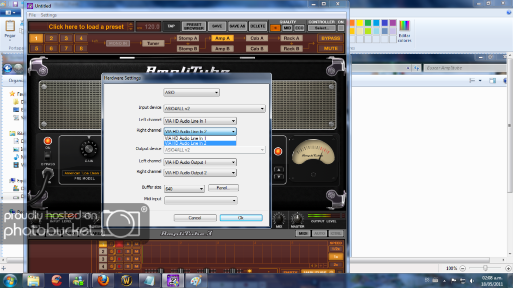

Una vez abierto el programa -perdiendo parte de su interfaz por detrás de la barra de trabajo, como pueden apreciar en la imagen de las barras con interferencias previamente vista- procedo a configurar el "AUDIO MIDI Setup".
Y Ahi se vuelve a complicar todo, probe de todas las maneras habidas y por haber para que funcionara... y nohay caso.. sigue la misma interferencia.
LO CURIOSO... Es que callando las cuerdas con la palma de la guitarra se aprecia una variacion en esa interferencia/latencia -lo que sea-. Pero de que suenen los cuerdazos, ni hablemos.
Aca les muestro las imagenes de las opciones de configuracion ASIO que tengo; 1ec0e4c129d3355ecdf9fd2908489-1052875.pngf320644612d3a25adc07113369026-1052875.png8889d80f36d4f3e2613de9a634cee-1052875.png

Prueba actualizar los drivers de tu tarjeta de sonido en la pagina del fabricante de la tarjeta madre, los drivers que coloca Windows por defecto son malisimos.
En caso de tener varias versiones quédate solo con los 2.10, que son los últimos. Borra los demás que eso puede causar conflicto.
