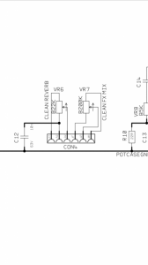

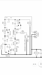

#4 eso te vendría de perlas, tengo el esquema delante y no veo la forma de tirar a masa el C16 es el condensador de acoplamiento entre V1a y V2, si es verdad que la cantidad de ganancia está regulada por la Ldr3 pero nunca se puede derivar a masa

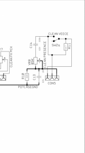

#5 si pone a que pertenece, pero como no lo pases a papel no te enteras de mucho porque está desperdigado por el esquema en diferentes páginas por ejemplo con3, con4 y con5
