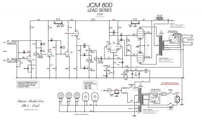

la cuestión era que me construido un JCM 800, pero no le quiero meter las EL34, me tira más lo que llaman el sonido americano, y las 6550 son un poco caras, entonces mi pregunta es; que si para poner las 6l6gc tengo que modificar algo del ampli¿?; (el ampli lo tengo modificado para las 6550 segun el esquema de Mark Huss)
RG - 150K
RB1 - 47K
RB2 - 120K

phakkito
por el 06/02/2010
para la 6l6 hay que modificar las resistencias de screen G2....
La tension de Bias te vale el recorrido actual.
Ahora bien, si quieres cambiar tono sin modificaciones, prueba la KT77, tienes lo bueno de la EL34 y la 6L6
es totalmente compatible....
Un saludo
alatar66
por el 07/02/2010
si las screen resistor las cambie por unas de 470ohms, que son las que me aconsejaron paras las 6l6gc, pero aparte de eso no debo cambiar nada mas?¿ gracias y un saludo....
y que KT77 me aconsejas.....
