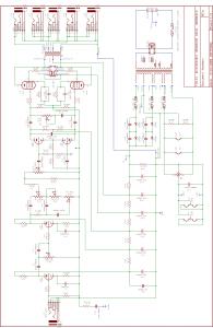

tengo un Blacheart BH15H y quisiera añadirle un interruptor de standby. Creo que no le ira nada mal para la durabilidad de las válvulas ya que se caliente bastante, así podria poner a calentar las válvulas antes de arrancar el ampli. Aquí adjunto el esquema del ampli, yo creo que instalando un interruptor con diferentes contactos para dar continuidad en los fusibles F2 y F3 ya estaria. Ya que me parece que F4 és el que da tensión a los calentadores de las válvulas.
Alguien sabe si estoy en lo cierto? Algun consejo?

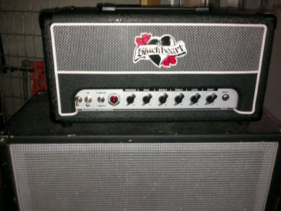

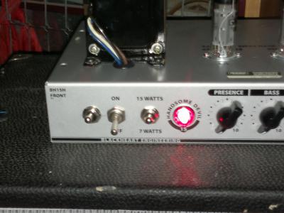

Buenas pues ya lo instale, aquí os meto un par de fotos. El interruptor de la izquierda es el power, el del medio el standby y el de la derecha el de 15W a 7W. Le meti un pulsador conmutador de doble contacto de 6A/250V, los fusibles F2 y F3 son de 5A/250V o sea que va sobrado.

>Muy buenas. Si no entiendes la pequeña explicación con el plano del ampli mejor pide ayuda algún amigo electricista o electronico. Pero creo que es muy sencillo tienes que meter un interruptor que corte la alimentación de los fusibles F2 y F3 según el plano que són los que dan la chicha final al ampli, el F4 es el que da alimentación a los calentadores de las valvulas. O sea cuando enciendes el ampli sin modificación alguna das alimentación a F4, F2, F3. Calentando las valvulas y encendiendo el ampli a la vez. Con la modificación pones un interruptor que ,despues de haver encendido el power, de alimentacón a F2 y F3. Si no recuerdo mal salen varios hilos del interruptor power que van a la placa uno a F2 y el otro a F3 a parte de otros más, tienes que meter un interruptor en medio de dichos hilos que cuando le des continuidad se encienda el ampli. No se si me explico, mejor le pides ayuda algún chispa o electrónico.
