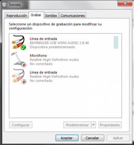

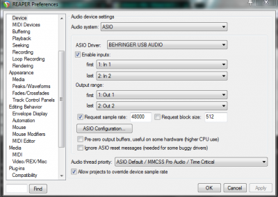

Debes tener los drivers de tu interface/mezcladora instalados en tu PC, luego en Reaper vas a Options-Preferences-Device y en lugar del Asio4All seleccionas el Driver de tu interfaz (En mi caso Behringer USB Audio, no sé cual será en tu caso), lo mismo haces en los dispositivos de grabación y reproducción.

Gracias por responder tan rápido. Voy a volver a repasar todas esas imágenes que me has puesto. Creo que me falta la primera. Los drivers de la mezcladora. Solo me da ha elegir entre el micrófono del portátil real teek audio con lo que se graba el ruido ambiente de mi habitación en determindos casos o no graba. en opciones preferencias, debajo de sistema de audio está audio drivers y ahí solo puedo elegir la opción asio. Es por eso que me pregunto si la xenyxQ802 usb de Behringer no tiene sus propios drivers...
