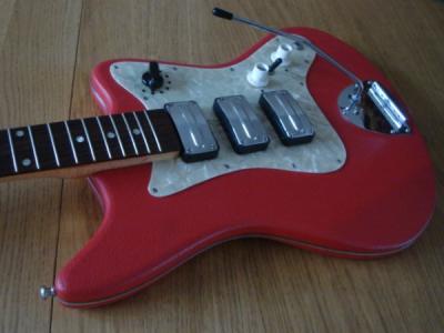

Como puedes ver en las fotos que tengo puestas al principio, el puente de mi guitarra estaba apoyado sobre un soporte de madera que le habían hecho de forma cutre-artesanal, y no sabía si el puente que llevaba era el suyo o por el contrario era un acople, así que me puse a buscar imágenes por internet y me sorprendio mucho que en unas fotos el puente estubiera puesto sobre el golpeador y en otras estubiera puesto sobre el cuerpo, casi pegado al cordal.
Estaba en estas, cuando recibí un privado de un forero llamado Liep76(al que doy las gracias) , que me contaba que el tenía una guitarra exactamente igual que la mia que le había regalado su tio, que era de Cuenca como yo. Aprovechando la circustancia, le pedí que me mandara unas fotos donde se viera el puente, primero para ver si era igual que el que yo tenía, y segundo para ver como va puesto, y estas son las fotos que me pasó:
1985404cd142c956d17.jpg1985404cd142da922bc.jpg[/QUOTE]
El puente, efectivamente es el mismo que yo tengo, y en cuanto a la forma de ponerlo, llegué a la conclusion que al ser un puente de una pieza donde sólo se le puede regular la altura y no tiene selletas para poder octavar, debe ir suelto, sujeto por la presion de las cuerdas, de tal manera que se pueda mover para octavar, y así es como le he hecho y funciona. Esto es una decisión mia, y no se si es correcto o no, pero explica porque en unas fotos esta mas delante que en otras, y porque el cuerpo no tiene ninguna marca de haber tenido el puente sujeto.

Como ya te dije antes, en la mia el puente se lo he dejado suelto, sujeto por la presión de las cuerdas. Ya te he dicho que esto es una conclusión a la que he llegado yo, pero sin ninguna base. El hecho de que en tu guitarra, que por lo que veo en la foto esta sin cuerdas, se haya perdido el puente, hace buena mi teoría..
En cuanto a donde puedes comprar el puente, viendo el enlace que has puesto a la página holandesa, te puedo decir que la referencia del puente es de All parts, que es un fabbricante americano de piezas de guitarras. Su distribuidor en españa es Auvisa que esta en Mataró y tiene página web. En su tarifa de precios de all parts, viene el puente por poco menos de 9 euros.
Espero haberte ayudado, un saludo.
