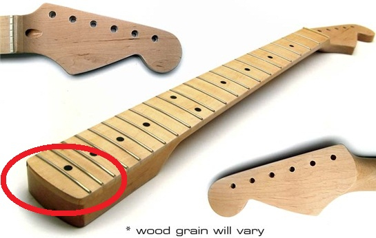

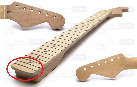

Como muchos sabreis, recientemente he adquirido una chinocaster, la cual viene con un mastil de 21 trastes. Me habia planteado la posibilidad en un futuro (no muy lejano) de adquirir un mastil de 22 trastes y ahi viene mi duda, podre ponerselo?
Me explico, el mastil de 21 trastes tiene la zona de union mastil-cuerpo recto pero el de 22 trastes tiene una zona de diapason que sobresale, adjunto fotos porque me explico como el culo :oops:
El "voladizo" que hace al final del mastil por tener un traste mas me supondra algun problema a la hora de instalarlo? :(

Instalarlo no da ningún problema, pero puede que luego no te quinte bien la guitarra.
Mira esto: http://www.stewmac.com/scalelength.html
