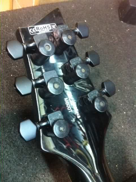

En la siguiente foto podeis ver el clavijero, es un 3+3. Pero este modelo tiene la peculiaridad que solo quitando un tornillo los podemos convertir en 6 en linea

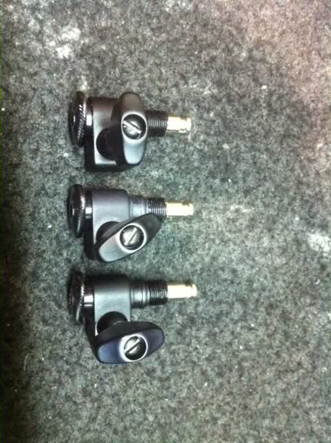

En la siguiente foto podemos vero otra peculiaridad de este clavijero y es que las alturas estan compensadas de dos en dos para una mejor afinacion. Las dos mas altas las pondremos mas cerca de la cejuela, las dos medianas en el centro y las mas bajas lo mas alejadas de la cejuela.

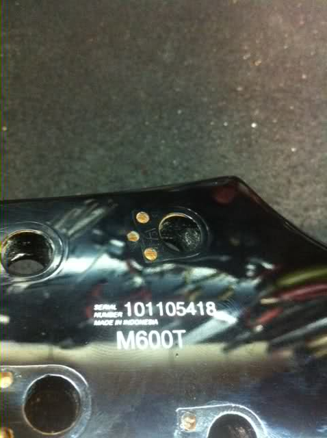

Vemos en la siguiente foto el clavijero desmontado, aqui tenemos dos opciones, tapar o no los agujeros originales que no coinciden con el nuevo clavijero.
Yo soy de la opinion de dejarlos si el nuevo clavijero los tapa, ya que asi puede ser reversible la modificacion, de la otra manera no.

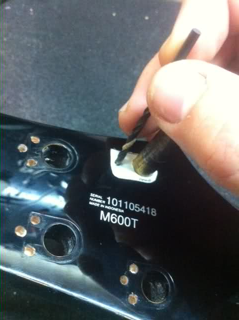

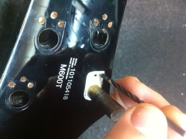

Lo primero va a ser hacernos una plantilla del nuevo clavijero a instalar. Si es nuevo nos viene una plantilla en la propia caja, sino nos podemos hacer una tal cual veis en la foto con un trozo de carton, es muy sencillo.

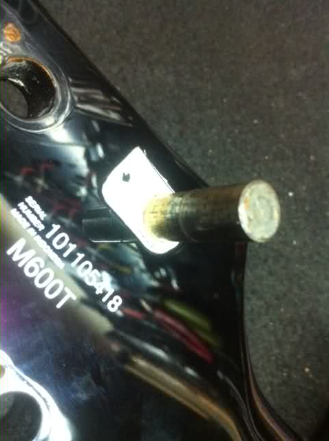

Ponemos una broca de 10 mm en el orificio e introducimos la plantilla, asi tenemos la seguridad de que no se nos mueve.
Marcamos con una broca o con algo con punta donde taladrar

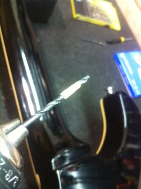

Le ponemos a la broca un poco de cinta a modo de tope para saber hasta donde tenemos que taladrar (3mm).
Podemos utilizar un taladro de banco, que es mas preciso pero no es necesario ya que el orificio es de muy poca profundidad.

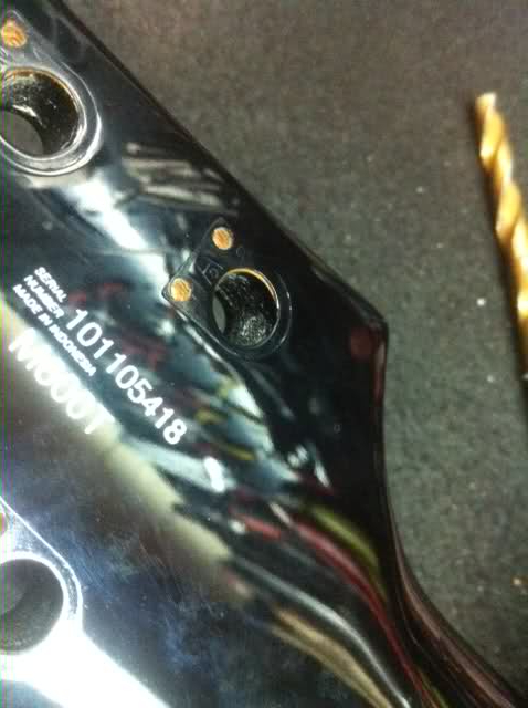

Taladro hecho.

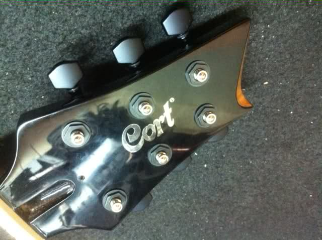

Y montamos.......
Solo queda montar la cuerdas y a tocar!!!!
