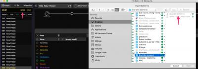

En esta web veo un montón de ellos y el primero que ma ha dado por probar para la acústica por ejemplo https://line6.com/customtone/tone/5917744/ veo que esta creado con la HX Stomp pero cuando desde la aplicación HX Edit selecciono yn preset vacio y le doy a importar y busco el fichero Ba_KICK BACK.hlx me aparece inactivo, vamos que no me deja importarlo.

Ya he solucionado este tema y es que para poder importar un preset sobreescribiendo uno existente hay que ejecutar el menu contextual>Import del propio preset existente y así ya me deja seleccionar los archivos .hlx
