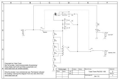

Hecho, he encontrado esto por ahí, no tiene mala pinta. Selector de impedancia, true bypass, salida de linea (sin simulador de altavoces, por lo que veo), 6 niveles de atenuación, y un conmutador que viene como "Shape" (forma) que actua junto con un par RC, supongo que será para controlar el tono...
Lo he encontrado en esta página, más o menos a la mitad.
http://www.tube-town.net/diy/tt-pos/tt-posx-en.html
Aún así sigo dándole vueltas a mi idea, sobre todo porque es mucho más económica... La pena es no poder probarla yo mismo, porque si por mi fuera me iba ahora corriendo a por las resistencias y en 1 horita os comentaba que tal... :(:(
