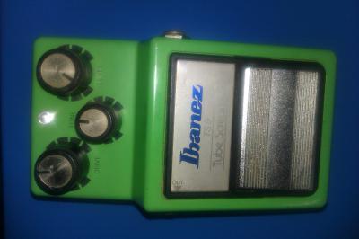

Pues el tema es que haciendo la mudanza,he encontrado una caja con pedales antiguos,entre ellos un Phaser Ibanez de la serie Soundtank un Wah JH-1 de Dunlop y un TS9 de Ibanez.
Mi intencion en como toooooodos los pedales que tengo y que no uso para nada venderlos,pero me encuentro
con una sorpresa ,segun el año de fabricacion rondan un precio u otro.
Uno de los problemas principales es que cuando me hice mi primera pedaltrain ere un trozo
de madera con agujeros para pasar los cables bastante cutre,debido a una serie de productos
con los que trate la base donde iban los pedales,varios de ellos perdieron sus respectivas pegatinas
con numeracion de serie,datos del modelo y demas...
¿Habria alguna manera de identificar su fecha por rasgos para poderponerle un precio?

tal vez por su numero de serie, deberia estar en la parte posterior si no me equivoco.

Gracias pero ya he comentado en el post no tiene la pegatina de abajo porque se despego hace muchisimo tiempo.

Si la placa y la tapa de pila (en la parte interna) pone "Ibanez" Es una re-edición del 2002 o posterior, si pone "Maxon" son anteriores. Puedes mirar los condensadores, que son esos componentes cilindricos de la placa, los de dos patitas por un solo extremo:
http://members.chello.nl/~t.heertjes/ts9/pcbts9.jpg
En la imagen tienes uno a la derecha y otro a la izquierda, los azules. En el cuerpo debería haber (entre otras cosas) una cifra de 4 dígitos. Normalmente, los dos primeros dígitos es el año y los dos segundos el mes. Ej. 9302 = febrero de 1993

En la tapa de la pila pone Ibanez y varias letras y numeros
(antes de destriparlo)
rockblaster
por el 04/10/2013
Pues, ya sabes que es una reedición de las que puedes comprar hoy en día; digamos que no tiene ese valor añadido de lo "vintage", lo podrás tasar mirando los precios de segunda mano y considerando el estado y uso del pedal.

mirale el chip JRC4558 si lleva uno brillante con un numero debajo de 4 cifras sin letras es un tubescreamer autentico de los antiguos,
si el operacional es color mate y debajo del numero JRC4558DD hay 4 digitos con letras o numeros y letras es un tubescreamer moderno el que tu tienes.

Muchas gracias Tony efectivamente es la reedicion
