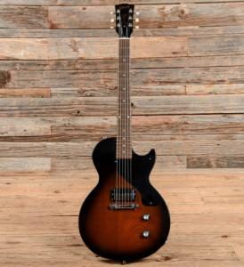

Buenas. Tengo una Gibson LP Jr de 2011 y me gustaría meterle una humbucker ya que toco metal y punk metalizado y la p90 se me queda algo corta. Mi duda es, ¿hay que agrandar el hueco para meterle una pastilla así o no es necesario? En caso de tener que mutilarle preferiría buscarme otra guitarra o venderla y conseguir una Studio o algo así. Adjunto foto de cómo me gustaría que quedara. Gracias.

Si supieras la de guitarras de metal y dobre todo de punk que se graban y han grabado con p90's o telecasters.....
La P90 y las humbucker tienen tamaños distintos. Si quieres más caña y filo, busca una P90 de alta salida o una barata cerámica que tire a cañera. La que llevas , posiblemente ande sobre los 8-8'5k y sea de salida moderada.
Otra opción es añadir un pedal ecualizador. Más barato y posiblemente pierdes menos pasta que vendiendo la tuya y comprando otra.

Pobrecilla, si tuviese pasta te la cmpraba para que no la mancilles.
Busca una HB en todo caso, que tenga tamaño p90, pero no deja de ser un crimen.

En DiMarzio tienes infinidad de P90 potentísimas.
https://www.dimarzio.com/pickups/p90-soap-bar

#4 la súper distortion o la dlx sería lo suyo no?

#3 pero al menos no la destrozo. A ver, tengo clarísimo que no voy a agrandarle el hueco ni nada de eso. Lo que haga quiero que sea reversible 100%. Estoy muy cómodo con esta guitarra, peso, tacto… Me falta algo más de punch.

Si vas a afinar en estandar yo pillaría la Super D., si vas a bajar la afinación, la DLX.

Una P90 (8,5k) conectada a un Diezel, no es que suene heavy, se abren las puertas del infierno. Helfield las emg no te hacen falta!
Lo unico que se me ocurre es que el ampli no sea cañero o que la lleves demasiado baja, prueba a subir los tornillos o la pastilla.

#8 tengo un mesa mini rectifier!!
Ed. Miraré lo de la altura de la pastilla a ver qué tal.
