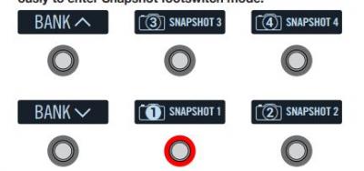

Vale, ya lo he encontrado, tienes que puylar "Bank arriba" y "Bank abajo" a la vez.
La pantalla se te ha de quedar así:
index.php?controller=forum&action=view_attachment&attachment_id=114098
Si no lo hace, probablemente sí necesites una actualización. te recomiendo el Line 6 monkey para tener tu pedalera siempre actualizada.

Con los dos footswitch de la izquierda puedes cambiar entre el modo "bank", "preset" y "snapshot" si no me equivoco. Tengo la sensación de que intento hacer un snapshot con efectos que no hay en los presets y quizá recuperarlos es lo que produce el retardo.

Por otra parte, si no se te pone el display como en la imagen que te he mostrado, ya sería para sospechar que o no está actualizada o bien hay alguna incongruencia entre escenas que impide poner el modo (esto último me lo he inventado, y no se si es físicamente posible lograrlo).

Solucionado! Se juntaba que tenía que estar en el modo "Snapshot" y sobre todo, la actualización de firmware. Como me había dado problemas al no detectarme la Helix el pc, lo había dejado pendiente y hay una gran diferencia en la velocidad de como gestiona los presets y snapshots una vez que la he podido actualizad a la versión 2.54. No se por qué razón me había deshabilitado la HX en dispositivos, pero una vez que tenía sus drivers instalados, al habilitarla ya la reconoce el equipo (en Windows 7). Ahora ya es otra historia.
