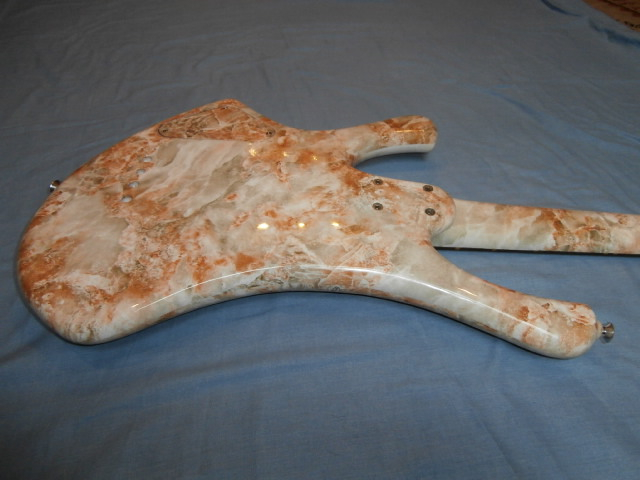

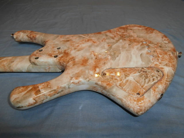

Buenas tardes a todos

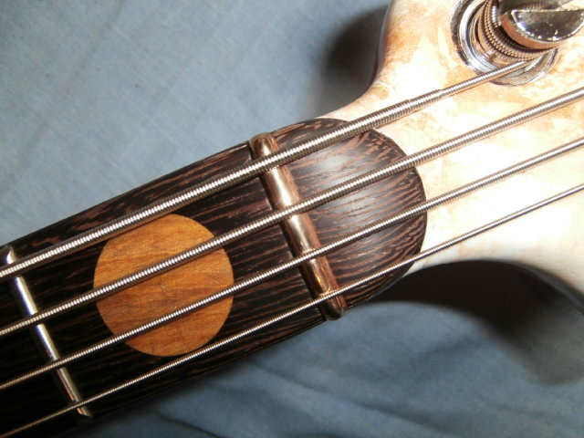

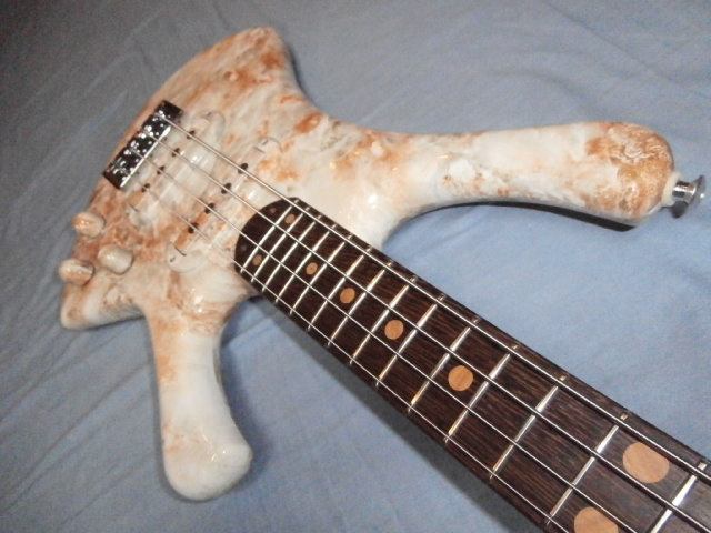

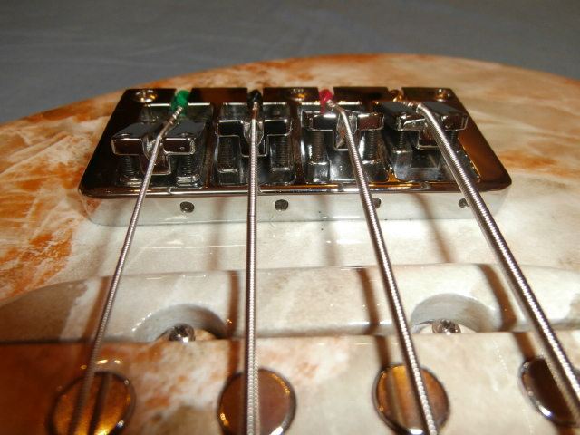

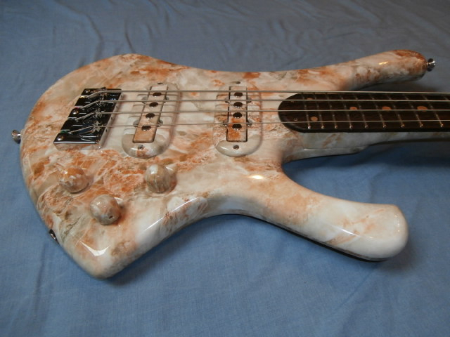

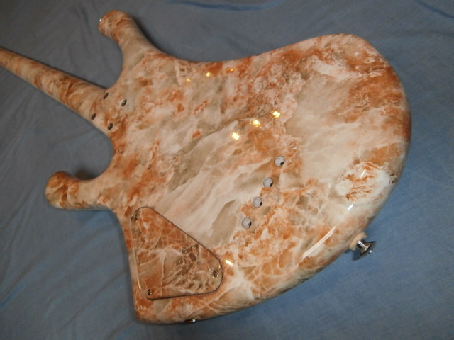

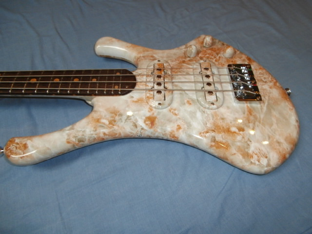

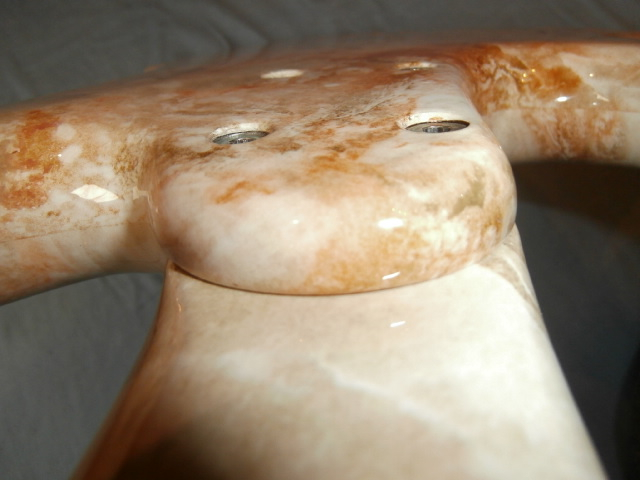

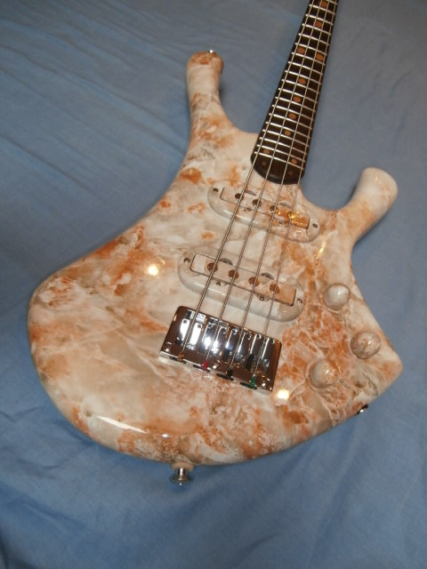

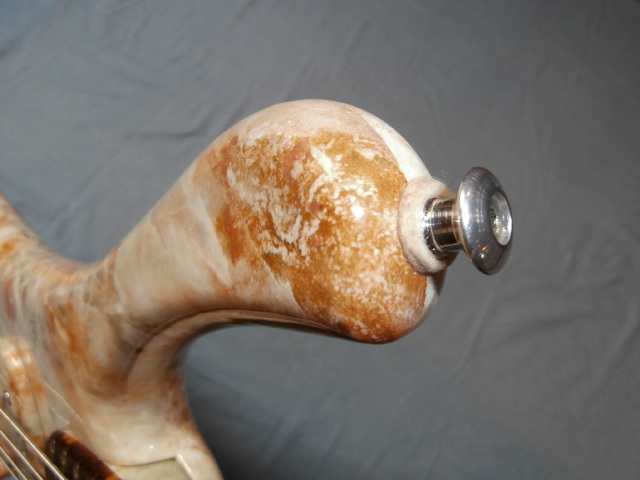

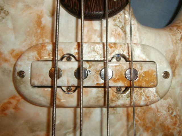

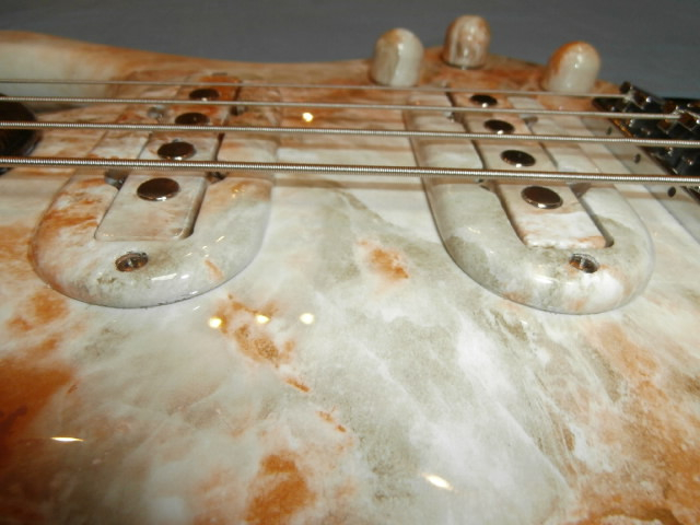

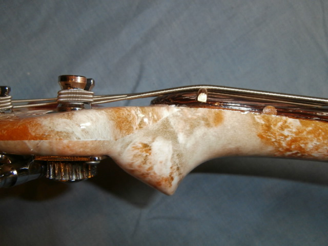

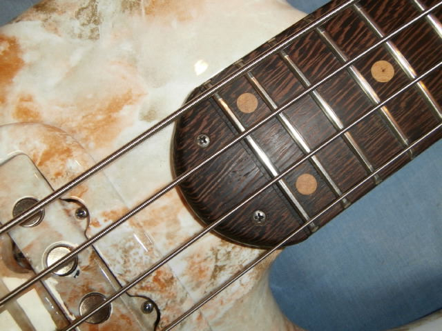

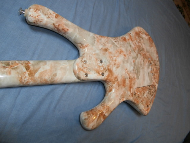

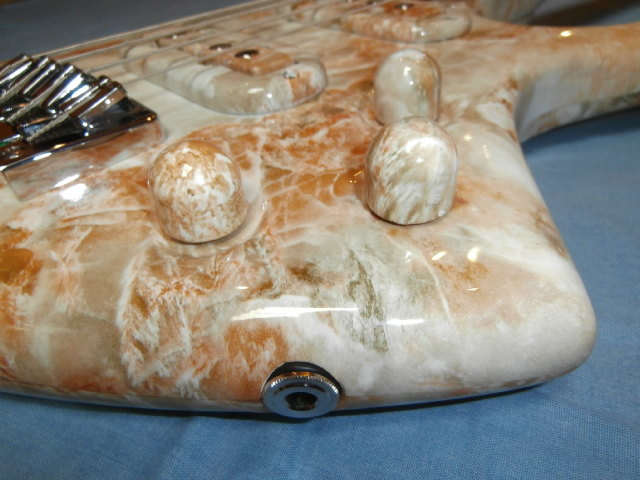

Os quería mostrar un bajo que hice hace algún tiempo a ver que os parece con una forma peculiar y distinto a lo que se ve por ahí si tenéis alguna duda o interés en preguntar algo yo encantado de contestaros.
A ver que os parece
18a3b8feb81cc39be006ce4c0cbb5-2678743.jpg 398bcf01d631684f77d95ad04e340-2678743.jpg 6a3ba22604238ac39bc2d31bb90db-2678743.jpg 8f7479cf2e1babac360d7c3f25bfe-2678743.jpg 9fdcef4c4c65cae1d4d4ac8e72369-2678743.jpg 0ae5a49e5c83c6f4fd2b4901530a2-2678743.jpg 23e940ccc3b5ef167c4f9211c2e16-2678743.jpg

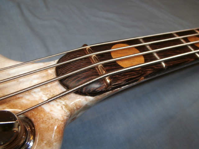

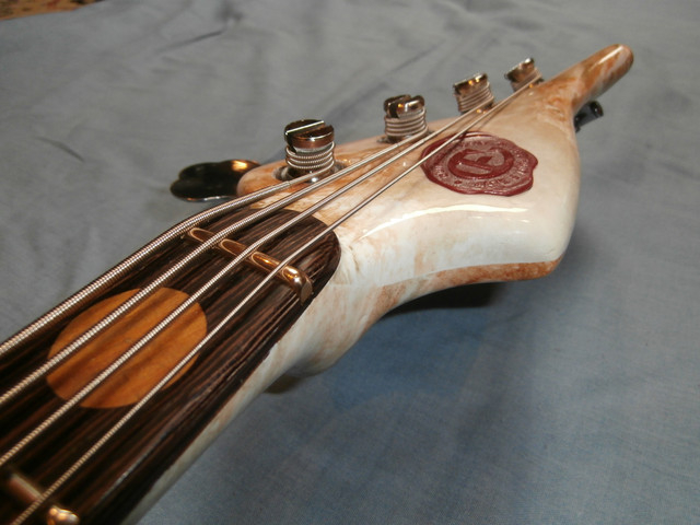

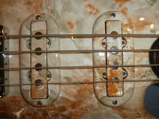

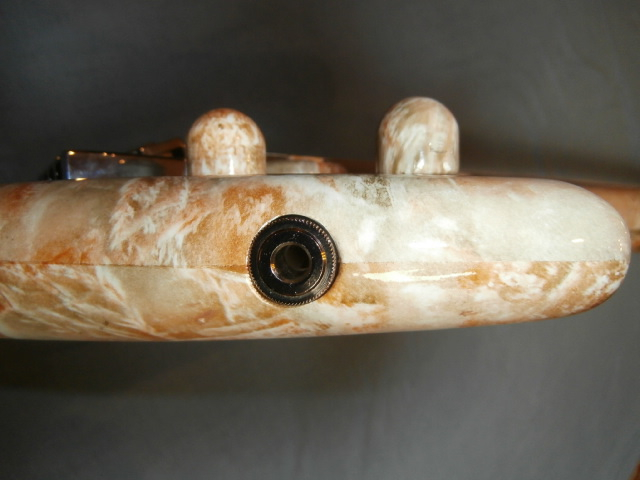

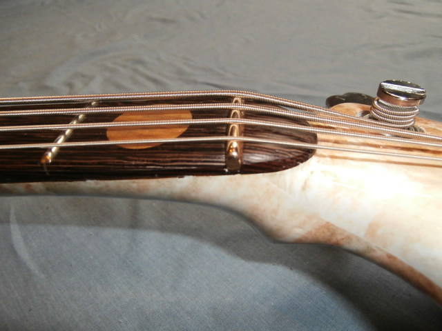

Como su nombre indica debido a la pala en forma de hélice, bajo de cuatro cuerdas, tiro de 34", cejilla de bronce, cuello de 35 m/m, diapasón de Wenge con acceso al alma bajo la última pieza del diapasón, mástil de Iroko, cuerpo de Guatambu de una sola pieza, 24 trastes del tipo Jumbo, pastillas de bobinado simple con imanes cerámicos marca genérica, clavijero y puente idem del frasco, botones, marcadores, marcos, tapas, etc etc hechos de los sobrantes del cuerpo.
Sonido contundente debido a sus imanes cerámicos, volúmenes individuales para cada "pasti" y tono general, peso 4'7 kg, acabado en impresión "mármol blanco"

Iré subiendo mas fotos progresivamente para ver los detalles.

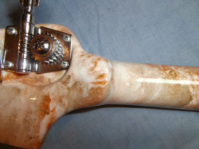

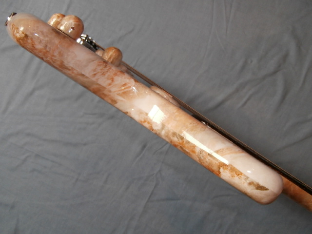

ahí van unas cuantas mas
17ed0cb9426300d86e4ec509d2ceb-2679154.jpg 9d294171b38d5f4202ab90c94234d-2679154.jpg 8fb865d66d073483103931448ee6b-2679154.jpg 0d37958f15ecda5051ea7916b7b31-2679154.jpg 571fb44a3f2203db68b6f7ab8118e-2679154.jpg f2f3aa7a1cbd8cf945e855809dc5f-2679154.jpg 09a28ee04211040868a7108aa57c8-2679154.jpg 9fa5d6c1023a2138c71e77a68505b-2679154.jpg

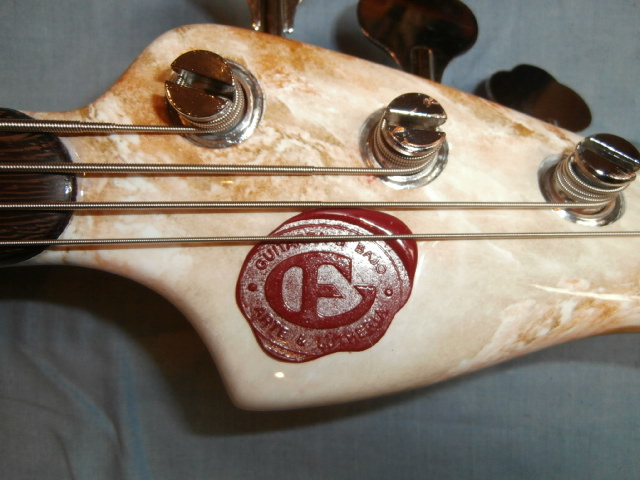

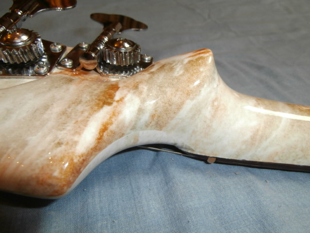

el detalle de la pala es interesante.
Thorin
por el 10/04/2021
Pues sonar no se cómo sonará... Pero mola un huevo... Y no había visto nunca una pala así... Y la selección de maderas, curiosa... Porque no son muy conocidas...
Salud!!
flippertrotter
por el 11/04/2021
#4 Hola Thorin, sonar suena potente gracias a sus pastillas con imanes cerámicos la gente que lo ha probado le gusta ese sonido.
La pala no deja de ser curiosa, una idea que se me paso por la cabeza hace tiempo y la tenía guardada, y si a ti te mola un huevo a mi me costo uno y la yema del otro, tuve que hacer un dispositivo para ir inclinando las clavijas cada 15º osea la 4ª clavija esta a 0º (posición estandar en todos los instrumentos), la 3ª a 15º, la 2ª a 30º y la 1ª a 45º, que locura verdad, aparte buscar una maleta para que entre esa pala es complicado, en una funda no hay problema, aparte de ser una pala costosa de hacer personalmente a mi no me gusta mucho y aunque hay gente de mi entorno que dice que sí, no creo que vuelva a hacer otra como esa.d549163d64d261baa866eb60c82ed-2679597.jpg 72fc3dd31c3efe485e35f79767467-2679597.jpg a5ccf7e231b2419b359d202b57345-2679597.jpg ffa6c2e92a9b800f345445fd3670b-2679597.jpg b0c55fbca223c42755881a55959ae-2679597.jpg
