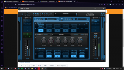

Hola buenos dias, soy un joven que recien arma su amplificador virtual
Como hago para grabar este ampli y que Reaper lo detecte?, porque lo "pongo de fondo" y a la hora de grabar no aparecen los efectos, algo hago mal y despues de buscar en internet no encontre respuesta.
Tengo un Preset que quisiera que este disponible para configurar en Reaper y usarlo porque ni los delays ni los reverbs de blue cat axiom me aparecen.

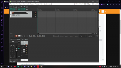

No conozco ese ampli. Parece que es standalone, o sea que se abre sin necesidad de Reaper. Y tal vez ahí esté el punto. Abre Reaper y carga el BlueCat ahí, en la pista de Reaper. Debería funcionar, a no ser que no sean compatibles, cosa que a veces pasa.
lutop
por el 20/12/2022
Necesitas tener instalada la version VST y luego en Reaper tener configurada la ruta hasta el plugin. Despues añadirlo en la pista que necesites, y activar la monitorizacion y armar el track para recording.
