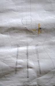

Hola, soy nuevo por aquí. Llevo 4 años metido en el mundo de la lutheria, y estoy construyendo este Ukelele le con bastante brisa, mi hermana me lo a encargado para darselo a mi cuñado en su cumple años y estoy corriendo para poderlo terminar.
Bueno ya e hecho los planos ( los planos esta un poco dañados y arrugados pero bueno).

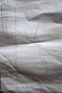

index.php?controller=forum&action=view_attachment&attachment_id=50200
este lo rayo un poco mi sobrinito :cry:

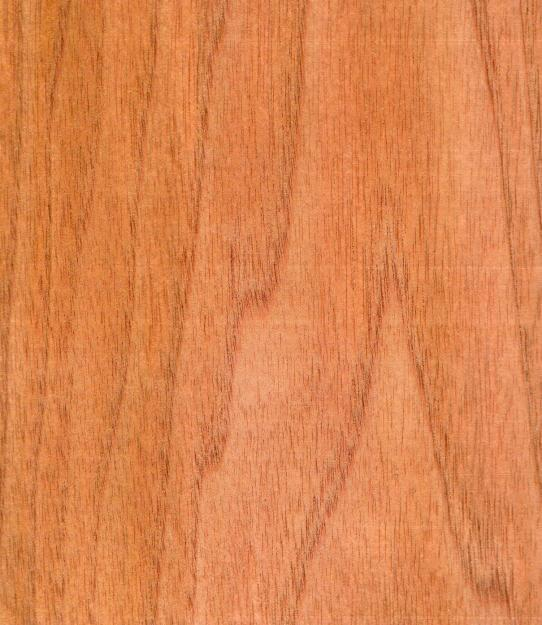

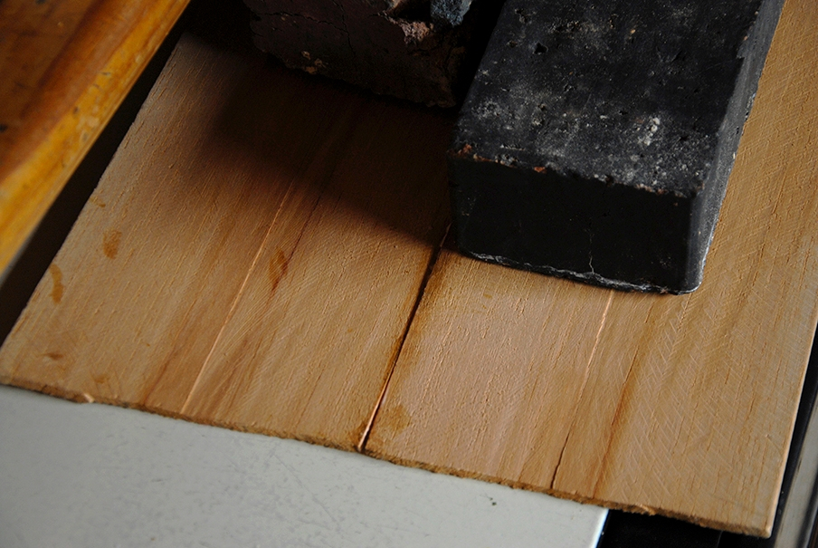

Ahora sigo con las maderas, e hecho una selección de maderas de aquí Colombia haber que tal funcionan.
Para la tapa e escogido Cedro amargo (Cedrela odorata), es una madera bastante blanda y con buena cualidades acústicas, es liviana y fácil de trabajar, perfecta para la tapa armónica. Bueno también la usare para el Mástil.

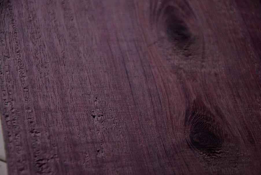

Y Nazareno (Peltogyne spp.) para Fondo y Aros, el Nazareno es una madera dura y con un color bellísimo, es pesada y voy a probarla por primera vez en un ukelele :russian_roulette: (Con el Cedro ya e trabajado bastante, y he hecho uno cuantos ukeleles).
Nazareno:
