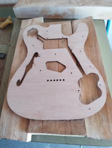

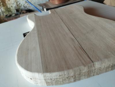

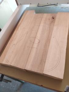

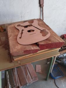

Lo primero planear la madera para el cuerpo.

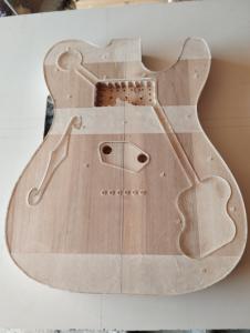

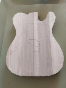

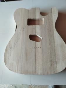

Sigo pasando el cuerpo por la mesa fresadora con la plantilla y ruteando las cavidades de la electrónica.

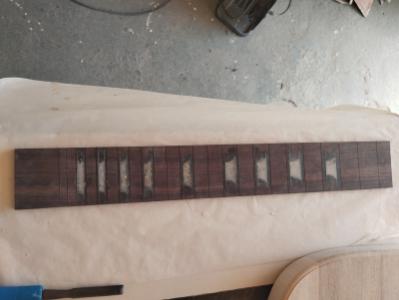

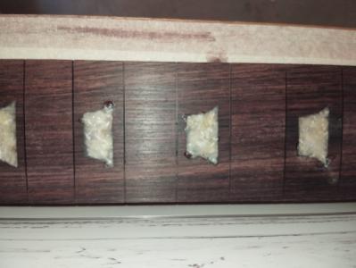

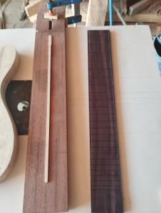

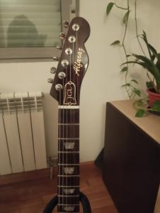

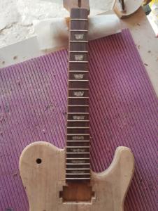

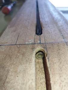

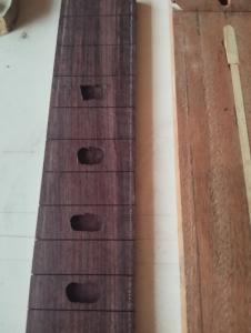

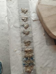

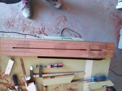

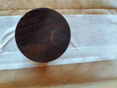

Fotos del mástil y el diapasón. Los inlays los hice de conchas del Algarve (con esto le doy un toque exótico, jejeje) y resina epoxi. En algunas partes la resina no penetró bien, así que con un poco de cianocrilato los rellené.
El canal para el alma lo hice con la mesa fresadora.

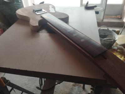

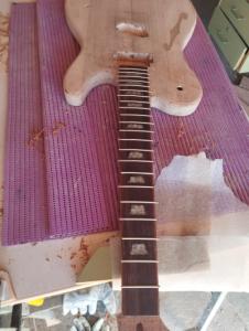

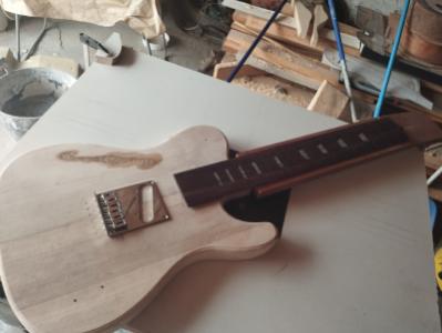

Presentando los distintos componentes, cuerpo, mástil, diapasón, puente...

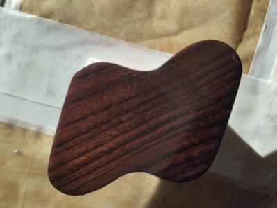

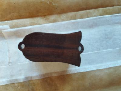

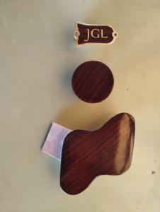

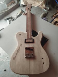

Poniendo trastes, y distintas tapas, hechas de palosanto.

#6   Gracias, la verdad es que hay unos cuantos fallos, el mayor el no tener en cuenta que la plantilla del cuerpo es para escala Fender, entonces los huecos de las pastillas quedaban retrasados para la escala Gibson. Así tocó poner madera en los huecos y volver a fresar. O los ferrules de la parte trasera que no quedaron perfectamente alineados, y me dió mucha pereza taparlos y rehacerlos, así que quedaron de recordatorio. Pero la verdad para ser la segunda que hago estoy bastante satisfecho.

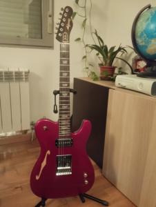

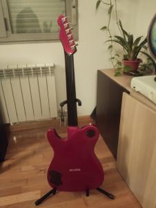

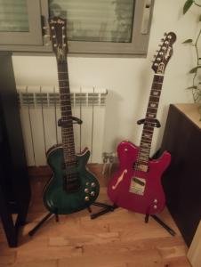

Bueno, pues voy rematando con unas fotos de la guitarra ya pintada. El color es 46V Soul red cristal de Mazda, un tricapa al agua.
Los nombres de la pala los hice con pan de oro.
La última foto con su hermana mayor (cuerpo les Paul con rebaje en el tacón, escala Fender y Floyd rose, todo un anatema), la primera guitarra que hice, gracias la inspiración de Noe Hervás y una serie de vídeos que publicó de como hacer una guitarra con herramientas manuales.
