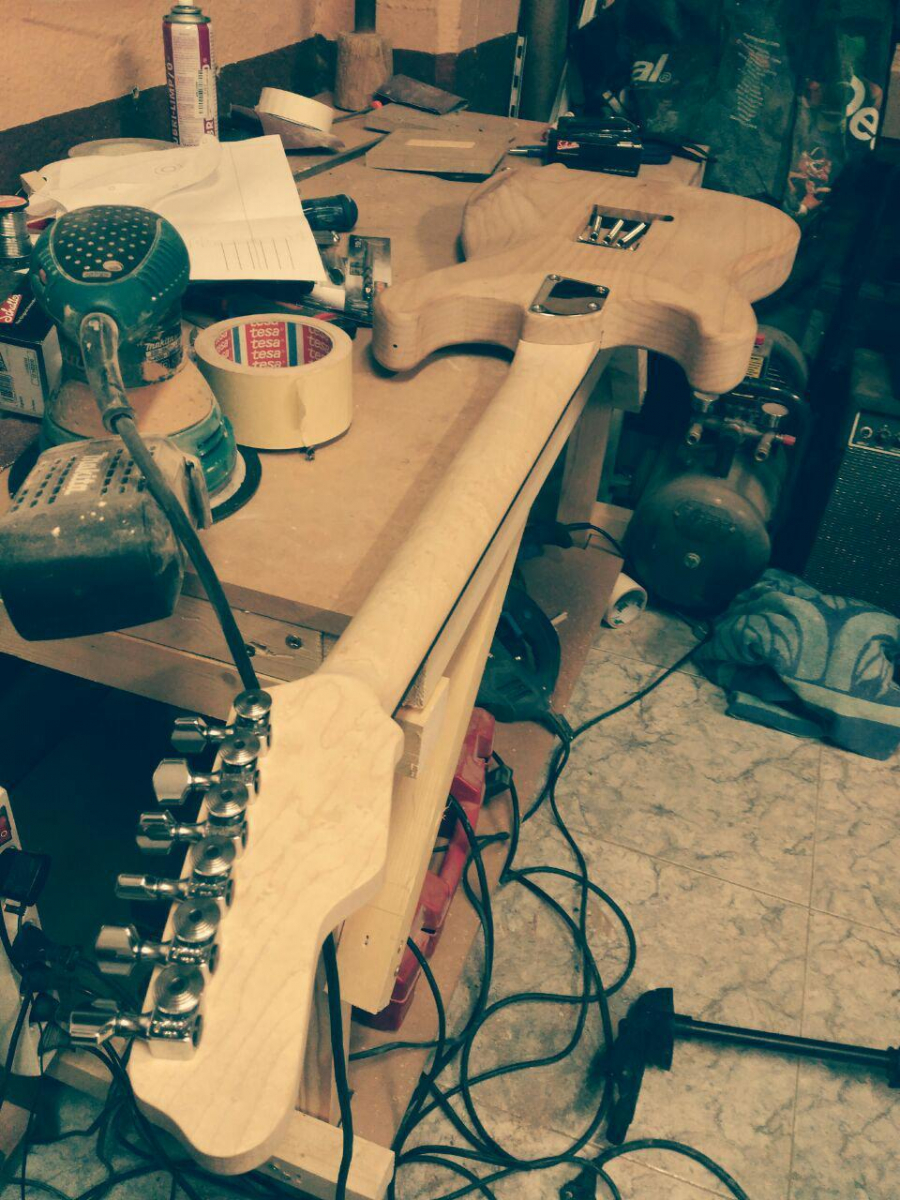

Bujeros en la pala, ya con la curvita que tiene que tener en la cejuela...
Probando las clavihas:

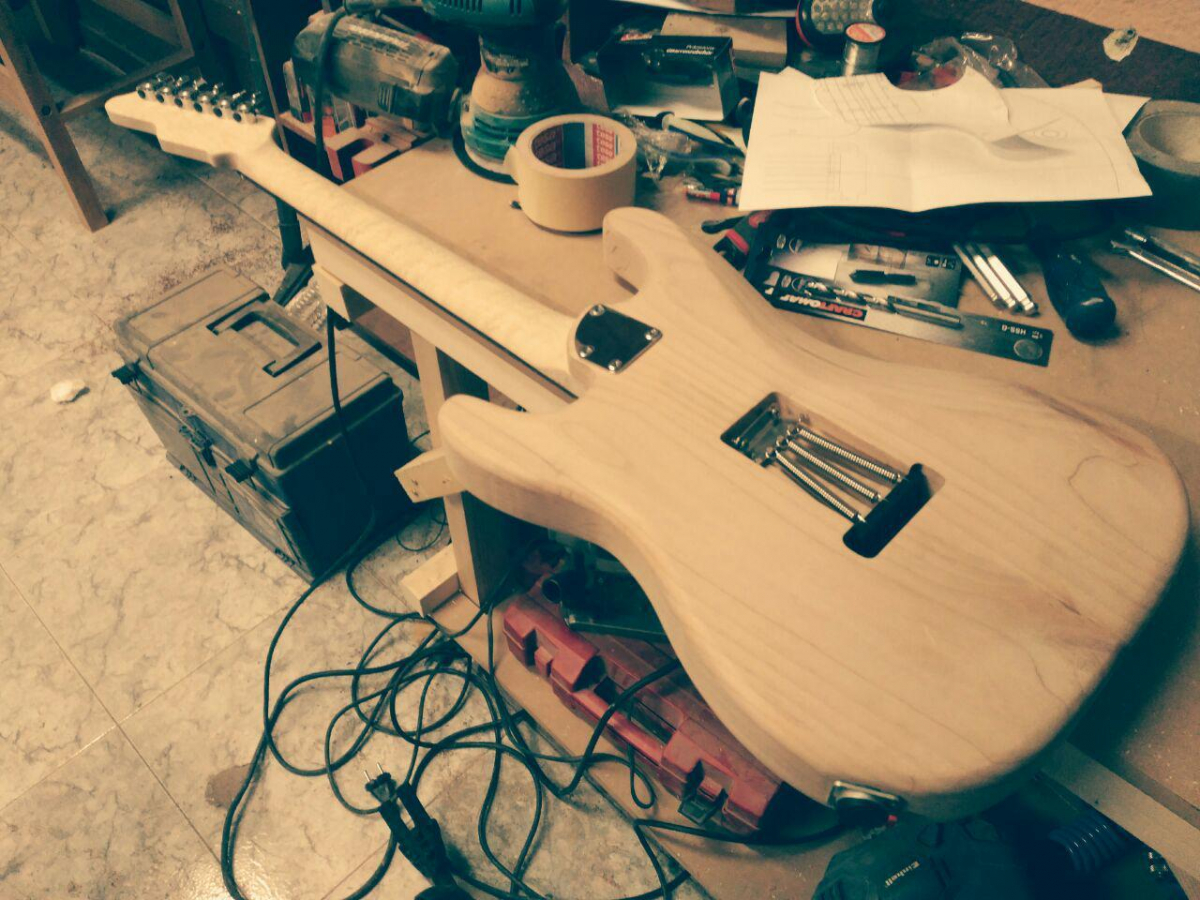

Pasando al cuerpo...con acceso a los trastes superiores así rollo pro:
Plantilla para el zoque, si el mástil se sujeta solo...is good...!!:
Currando en el cuerpo...:

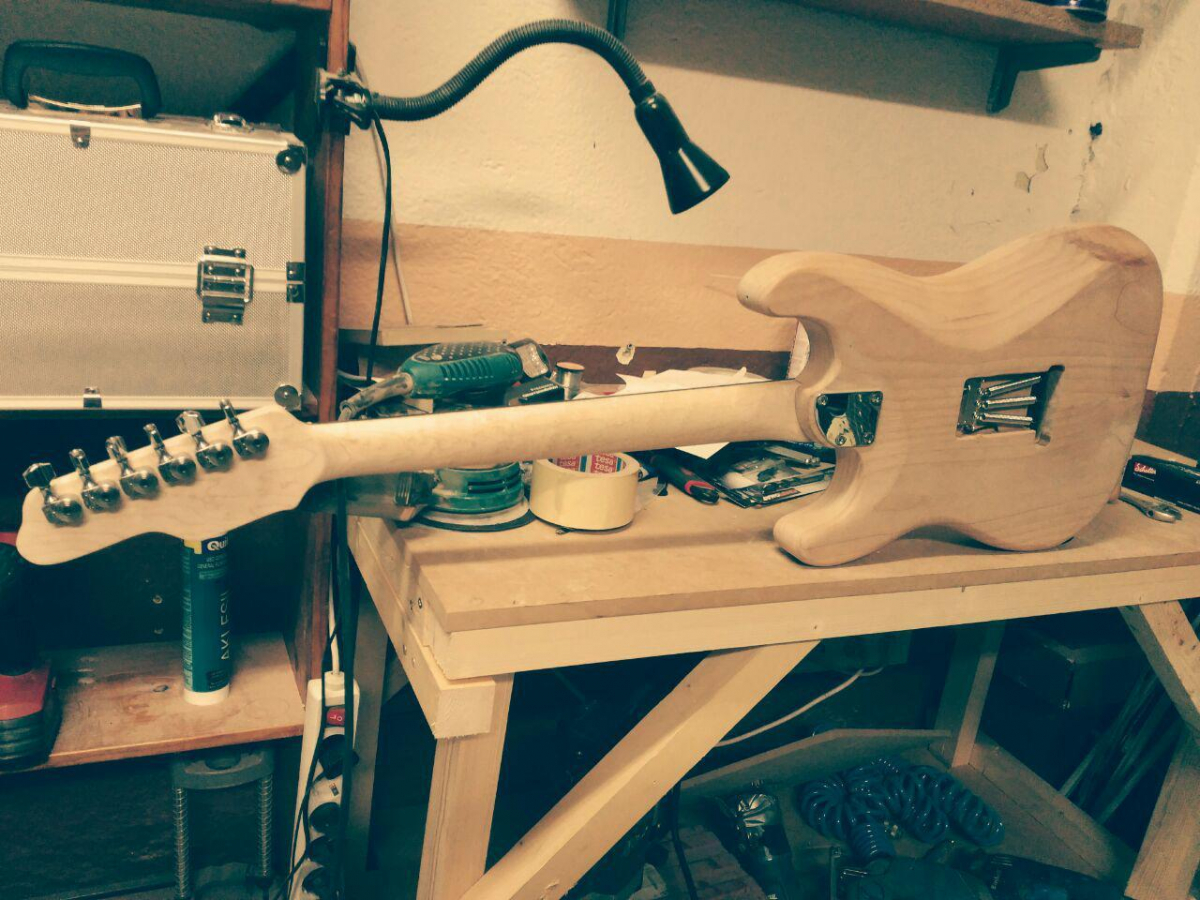

De vuelta al mástil...:

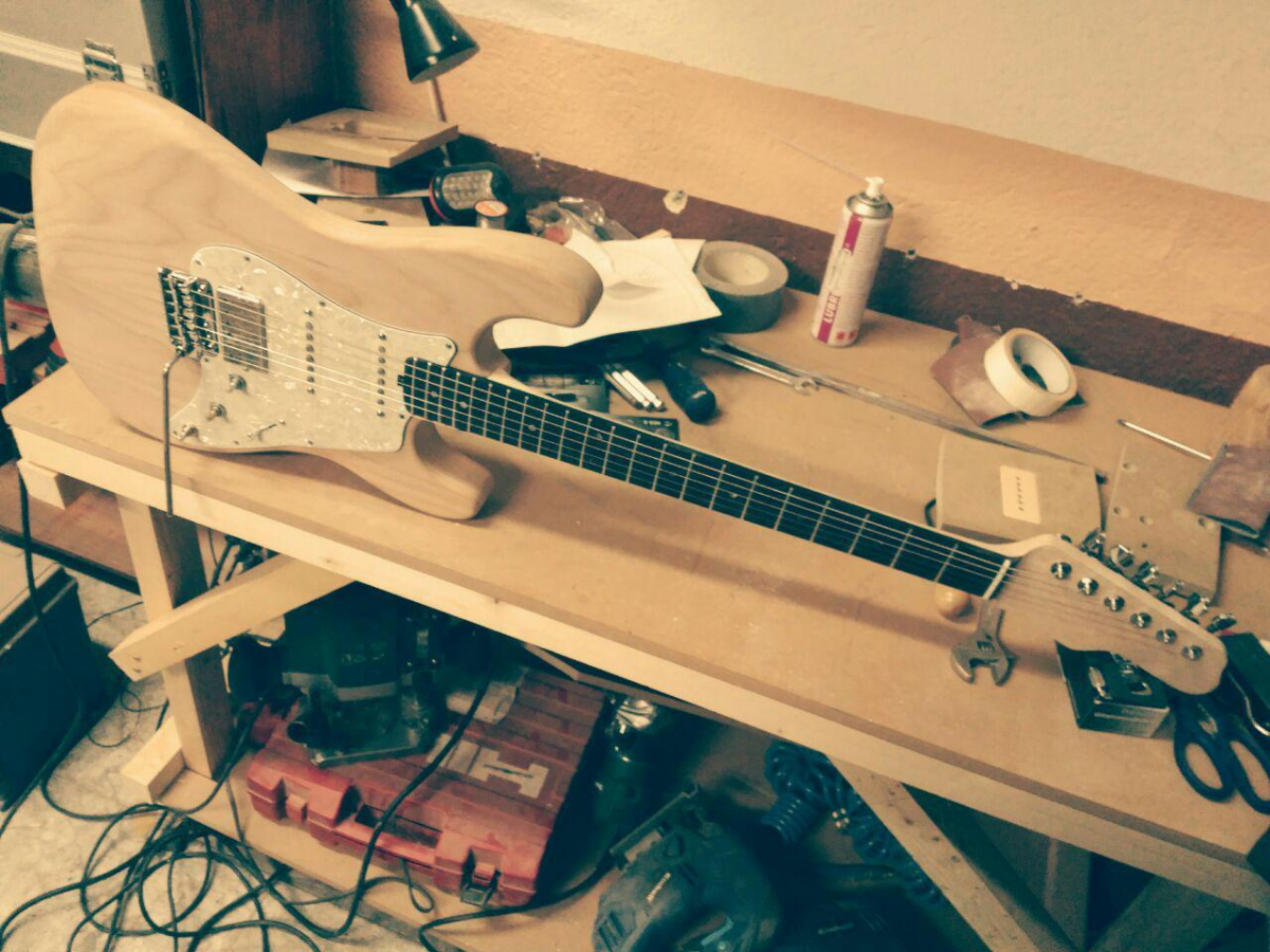

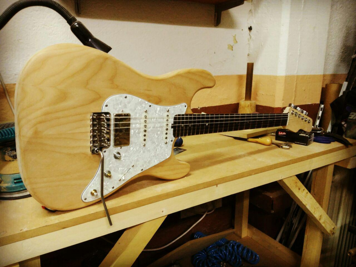

Y bueno, ya más o menos montada:
Y bueeeeno, de momento esto es todo. La encordé hace unos días y me la volví a llevar al taller para hacerle un par de ajustillos...a ver si la semana que viene la vuelvo a montar, antes de ponerme a pintarla, y le saco alguna fotillo para colgarla aquí. Lo dicho, cualquier feedback is welcome :)

Ojalá que me quedase mejor Piluca!! jejeje Ya veremos...el acabado va a ser un sunburst de 2 tonos...el puente es un VS-100N, las clavijas Sperzel, los trastes de acero inoxidable tipo semi jumbo...
