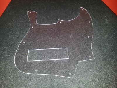

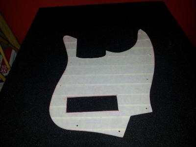

Lo primero es cubrir la lámina de metacrilato con cinta de carrocero por ambas caras para evitar que cuando cortemos se salte el metacrilato.

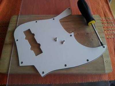

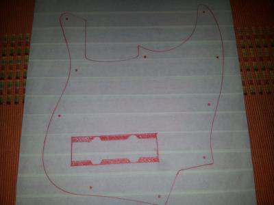

Después cogemos nuestro golpeador y copiamos el contorno.
Lo siguiente es cortar, en mi caso lo hice con una caladora con hoja de metal a velocidad baja, pero supongo que se podrá cortar con otro tipo de aparato.
Una vez está cortado lijamos los cantos de nuestro golpeador de metacrilato para que queden sin imperfecciones y lisos, ya tenemos el golpeador hecho.

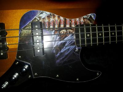

Lo he puesto de manera provisional para que vierais el resultado, en mi caso el acabado del golpeador no sé si dejarlo transparente, pintarlo por la parte de abajo o quizá ponerle algún tipo de vinilo también por la parte de abajo para evitar que se deteriore con el roce, no lo tengo decidido porque mi intencion es pintar el bajo y no tengo claro el color pero vamos que hay muchas posibilidades, ahí es donde entra la imaginación de cada uno.
Como digo no es nada del otro mundo pero quizá a alguien le venga bien y le de alguna idea y por poca pasta le puedes cambiar el aspecto a tu guitarra o bajo, saludos.

dr_cinicvs
por el 26/02/2014
Una muy buena solucion para mostrar una imagen en el golpeador sin que se salte la pintura o se deteriore el vinilo
Leosuro
por el 26/02/2014
Esa es la idea, gracias.
