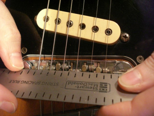

Para marcar las distancias entre surcos te vendría bien una regla de estas :okis:
AlbertHK
por el 18/10/2017
#11 Pues si la verdad, me lo apunto, gracias ;)
