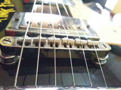

Pues eso....Mi pregunta es si es factible borrarle las muescas actuales a un puente tuneomatic, y hacérselas nuevas.
El objetivo de esta obra es ensanchar el espaciado entre cuerdas.

No se puede cerrar el surco antiguo.
La unica solucion y no te lo recomiendo seria limar las selletas hasta dejarlas lisas, pero las dejarias con mas superficie de apoyo para la cuerda.
Puedes hacer el nuevo surco ignorando el antiguo... esteticamente se nota pero a partir de los treinta centimetros de distancia nadie lo va a ver excepto tu.
Tambien puedes pillar unas selletas nuevas (las Gotoh vienen sin pre-surco).

Esta semana me llego un Tone pros, con las muescas a 10´4 ( que es lo que quiero ) pero lo he devuelto ya que era defectuoso.
Y se me a ocurrido limar las selletas hasta borras los surcos y hacer muescas nuevas. Seria cuestión de limarlas en el mismo angulo de fábrica.
No se si lo ha hecho alguien?

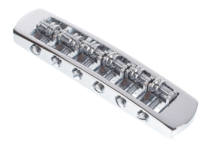

Hay también puentes en los que puedes mover las selletas lateralmente. Yo tengo puesto este schaller, y va muy bien!!

Si ya, pero antes de hacer el gasto, creo que podría modificar el que tengo, ya compré un tone pros, pero lo he devuelto, por que las piezas estaban mezcladas entre un métrico y un standar y no encajaba nada, y en vista del exito se me ha ocurrido modificar las muescas, ha comprar un puente nuevo ya estoy a tiempo. y si consigo modificar el mio ahorro 80 euretes.
iose
por el 10/04/2016
ese schaller vale 40, por eso te digo...
A mí me parece que si quitas las marcas, tendrás que hacer nuevas para que no se te vayan las cuerdas de lado, y todo esto supondrá una bajada de cuerdas que luego igual te topan con el propio puente al salir hacia el cordal, con lo que tendrás que levantarlo y perder sustain. Te va a cambiar el ajuste, yo no lo haría. En todo caso, selletas nuevas sin marcar :okis:
