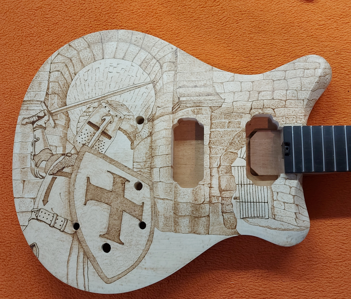

Buenas!!
Ahora que han puesto en portada una guitarra pirografiada, aprovecho para mostraros el trabajo que estoy a punto de terminar. No entro en detalles de la construcción, solamente pongo como va la pirografia. El próximo update será la guitarra terminada, con todos sus detalles. Y no cuesta 15K ... haha!

Nunca he sido amigo de las guitarras dibujadas, pero esta tiene su rollo.....
Pero lo que si que me parece excepcional es este diseño tuyo de guitarra, me parece acertadisimo Carlos!!
Estaría bien un video para ver como suena cuando la termines maestro!! Un abrazaco!

La verdad que las guitarras dibujadas son algo que a mucha gente no les convence, pero por suerte hay gustos para todo. A mi personalmente me encantan pirograbadas o de madera natural.
El diseño está basado en una prs, pero quería darle un aspecto algo más redondeado y el resultado fue este. A mi me gusta mucho como ha quedado.
Ya miraré de hacer un video cuando esté lista.
Esta la estoy preparando para el guitar summit de este año, que en principio se celebrará en septiembre y quiero llevar algo especial para mi debut en la feria.

Preciosidad de trabajo compañero!!
Menudas manos tienes!!
Si me atreviese yo a realizar esto!!
A veces he pensado personalizar así una guitarra con motivos del Egipto antiguo, sería la hostia!!

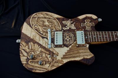

#4 Muchas gracias Carlos! Todo es ponerse!!
Hace un tiempo estuve barajando hacer una con motivos egipcios y al final fueron motivos mayas. Salió esto

CarlosOchenta
por el 15/03/2022
#5
Qué pasada!!
Cómo es el proceso?
qué fondo le das?
qué tipo de pinturas, materiales y herramientas utilizas?
Perdona por tanta pregunta Carlos, es que me quiero armar otra strato y quiero personalizarla mas o menos así pero como te dije con motivos faraónicos o del antiguo egipto

Carlos B
por el 15/03/2022
"CarlosOchenta" escribió:
Cómo es el proceso?
qué fondo le das?
Pues a groso modo :
Una vez ijada la guitarra, procedo directamente al pirograbado. No lleva ningún fondo. Las maderas que mejor funcionan para ello son las claras, como el tilo, el aliso o el arce.
El pirografo es la herramienta que utilizo. Es algo parecido a un soldador, con diferentes puntas y que se puede regular a diferentes temperaturas para quemar la madera a mayor o menor intensidad. Todo lo que ves, es quemado. No hay pinturas. Con aerografo se le pueden dar detalles en algún color y queda muy molón, pero a mi me gusta mucho más solo quemado.
Una vez quemado procedo al barnizado.
Esta técnica es delicada, ya que si quemas más de la cuenta o tienes algún fallo, es muy difícil de arreglar sin lijar todo de nuevo, y no un lijado ligero...
CarlosOchenta
por el 15/03/2022
#8
Gracias por tu explicación
Pensaba que le dabas un color de fondo y que utilizabas pintura para hacer los motivos
Ahora ya me queda claro el proceso
Intentaré experimentar con esa técnica en maderas para luego plasmarlo en un cuerpo de guitarra

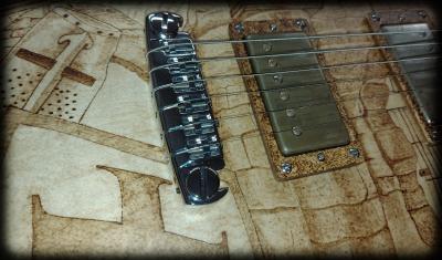

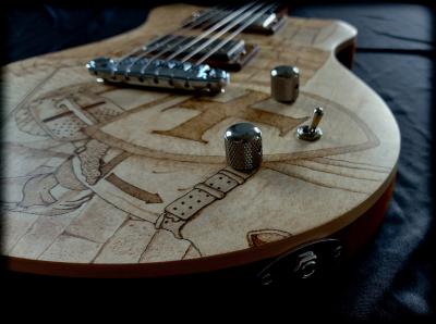

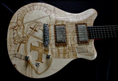

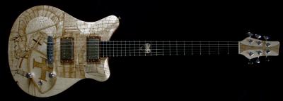

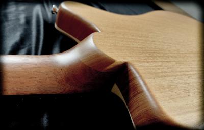

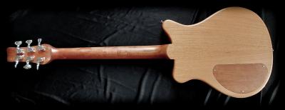

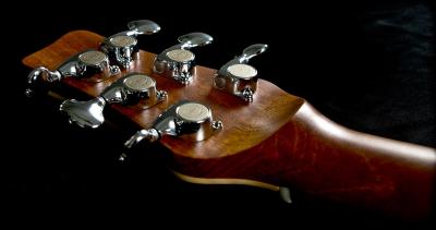

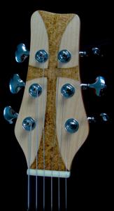

Bueno, pues ya está la guitarra terminada y sonando!
Aquí os dejo las especificaciones...y las fotos por supuesto!
Cuerpo : Mahagony (Swietenia macrophylla) + Arce carved top.
Mástil : 1pc Mahagony (Swietenia macrophylla) en C, escala 25" set in.
Diapason : Ebano radio 12"
Grueso 1er traste : 23,80 mm
Grueso 12o traste : 26,00 mm (Gordito, gordito!)
Ancho cejuela : 43,55 mm
Ancho 12o traste : 52,15 mm
Trastes : 22 jumbo acero inox.
Pastillas : Mojotone '59 clone Puente 8,09 KOhm, mástil 7,13 KOhm.
Puente : Schaller Signum chrome
Afinadores: Gotoh SGL 510 L5 Chrome 3+3
Cejuela : Hueso
Cuerdas : 9-46
Controles : 1 vol + 1 Tono
Acabado : Pirografía + Poliuretano sat.
Peso: 3,40 Kg
A la que pueda os pongo una muestra de sonido, aunque sea con el móvil. Ahora tengo muy poco tiempo para editar videos...
