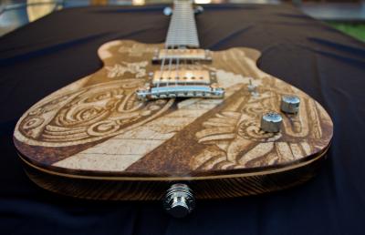

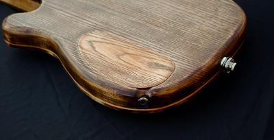

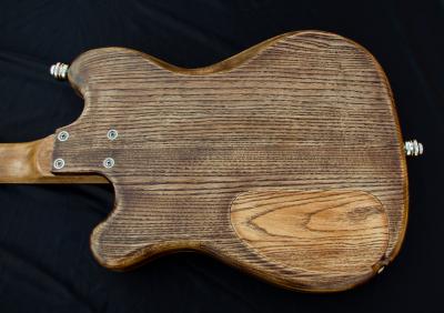

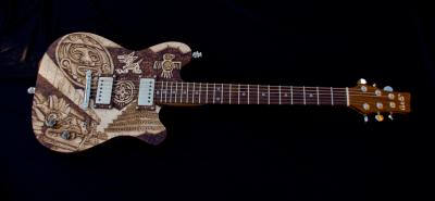

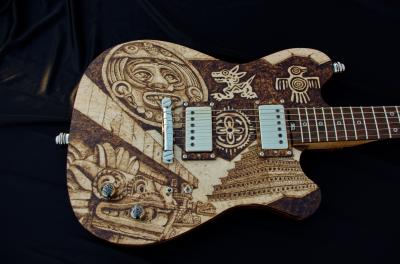

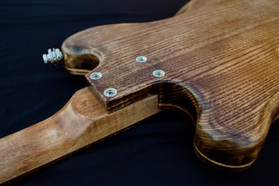

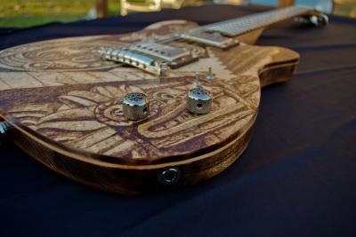

Os dejo por aquí mi último trabajo. Como veis es algo especial...La verdad que el pirografiado me ha costado mucho trabajo pero estoy muy contento con el resultado. Espero que os guste! Si la quereis escuchar ahora cuelgo un video en el jam corona, en la sección de jams, que está muy movido!
Cuerpo :Fresno + tapa arce
Mástil: Arce, en C, escala 25"
Diapasón : Ipe, radio 10"
Trastes : 21 slim jumbo
Pastillas : Bare Knuckle Stormy monday set
Puente : ABM Wraparound
Afinadores: Kluson lock nickel
Cejuela : Hueso
Cuerdas : 10-46
Controles : 1 vol, 1 tono y toggle split coil
Acabado: Poliuretano satinado
Peso: 3,50 Kg

Te ha quedado un buen trabajo.
Yo he hecho algo de pirograbado y no es nada fácil.
Desentona un poco la pala ....

Vaya joya!! Currazo espectacular.
En mi humilde opinión me resulta rara esa pala en una tele, supongo que por la costumbre.

#3 Gracias Chuchez. Si que es complicado el pirograbado. Requiere de mucha paciencia y tacto para no quemar demasiado. En cuanto a la pala, te refieres a forma o madera utilizada?
#4 Gracias NiLace!
#5 Muchas gracias Miguel! Si, se hace raro ver esta pala en un tipo tele, pero es cuestión de gustos. A mi me guatan más con un poco de ángulo, en este caso 12 grados y las cuerdas llendo a los afinadores bastante rectas. Así se mejoran los problemas de desafinado..

A mi me ha chocado también, pero hay que reconocer que no le queda mal y la guitarra ha quedado genial, menudo curro...

#8 Gracias Gabi. La verdad que estamos acostumbrados a lo standard, por eso cuando se cambia algo se ve raro. Ni mejor ni peor, diferente..
