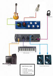

Me huele a que usa la chapuza de los asio4all.
Primero que nada asegurarte de tener los últimos drivers de la pagina web del fabricante: http://www.presonus.com/products/detail.aspx?productid=53#
Así van las conexiones según manual:
