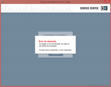

Buenas, hace poco compré el Behringer Guitar Link UCG 102 y tengo problemas con su instalación (no he encontrado ninguna referencia de nadie con este mismo problema), a ver si alguno de vosotros me puede echar una mano.
Durante la instalación sigo los pasos que vienen en el manual, pero a la hora de activar el emulador de amplificador me sale este mensaje: Error de demanda.
Y cuando quiero seleccionar el dispositivo en las opciones de configuración del driver o en audacity no me aparece, he probado con todos los puertos USB pero nada.
Muchas gracias de antemano!!
