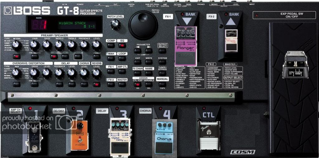

Y, para terminar, por si no sabéis cómo hacerlo, pues os digo como situar los diversos efectos en los pedales:
Pulsar MANUAL
Pulsar PARAMETER >
Con las teclas <> vas pasando de un pulsador a otro, en el dibujo de la pantalla LCD. Colocándote en el pulsador que quieres, basta con pulsar en el botón del efecto que quieres usar, y enlaza ese pedal con ese efecto.
Además, existe la posibilidad de asignar funciones al pedal de control, de expresión y a sub/contro-exp, que no es más que un pedal de expresión externo, o de control externo (un simple pedal de cambio de canal de ampli, metido por detrás).
Con eso, por ejemplo, puedes asignar que fx1 sea o phaser o flanger, con lo cual el pedal asignado a flanger queda libre para otra cosa, pero mmmm, no me gusta tener que pulsar dos cosas para un solo efecto (on- selección). No sé si me explico.
Yo lo tengo así (que es como veo mi gt8 en el suelo, con estos maravillosos efectos analógicos):
1- booster 2- phaser 3- delay 4 chorus ctrl: cambio canal , bajar banco flanger, subir banco, afinador
