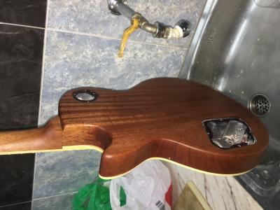

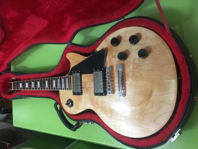

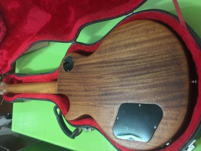

No soy muy dado a escribir en foros, debe ser una mezcla entre vagancia y creer que no tengo mucho que aportar, pero esta vez tengo que hacerlo, tengo que dar las gracias a todos vosotros, los que compartís vuestro conocimiento sin esperar nada a cambio. Gracias a vuestras aportaciones he podido dejar esta guitarra como se merece.

Joder te ha quedado un guitarron. Creo que merece un poco de explicacion del proceso y dar datos de ese acabado no??.

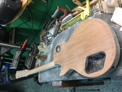

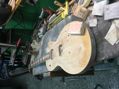

Pues es bastante simple, horas de lija con cuidado de no estropear la madera, varias capas de aceite de linaza, esperando a que seque y lijandando con lijas de 600 a 1000, y despues cera de ebanista, tambien varias capas y dandole con lana de acero 00000.

Pues te ha quedado de lujo, ese mastil tiene que ser una delicia. Cuidala que ahora es mas delicada
