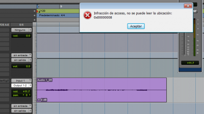

Ahora me surge otro problemón,cuando quiero abrir el Guitar Rig 5 para poder grabar con distorsión y efectos, me dice:
INFRACCIÓN DE ACCESO, NO SE PUEDE LEER LA UBICACIÓN: 0X00000008
Ahí ya no se que puede ser, porque con el Adobe Audition suena perfectamente... gracias de nuevo

Con este me pillas.....!!!!! Luego miro y si encuentro algo te lo pongo...

Pro tools no usa AU o VST Plugins,reinstala guitar rig de nuevo y selecciona AAX.
juanalm
por el 20/11/2014
En protools 10 son rta, los aax son para el 11.
