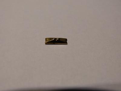

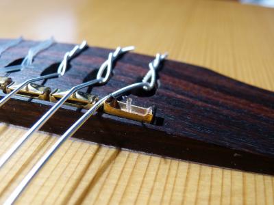

Hola compañeros, resulta que cambiando las cuerdas de mi Godin Multiac Acs SA Midi, el transductor midi / piezo de la sexta cuerda saltó y se salió de su sitio desoldándose. No se qué tengo que hacer, reemplazarlo ? Dónde lo compro ? Hay alguien en el foro que lo haga ?
Soluciones ?
Cualquier ayuda será inestimable.
Muchas gracias.

Hola Juan, se me ocurre que le dieras la vuelta y vieras si se puede soldar, antes de comprarlo, estaría bien que te lo ahorraras.
Veo en la segunda foto un cable, tal vez sea tan sencillo como soldarlo.
No creo que pierdas nada intentando soldarlo, es muy sencillo.

Hola compañero , lo he probado sin fortuna , debe de haber algo mas. Lo volveré a intentar con soldadura fria.
Muchas gracias por tu aportación.
