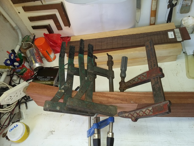

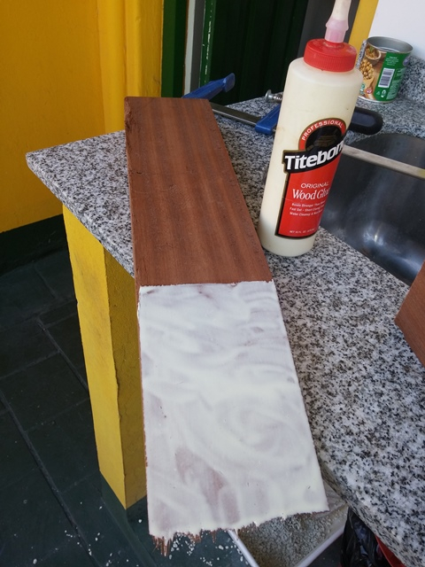

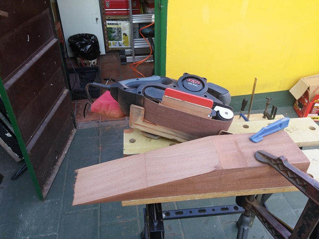

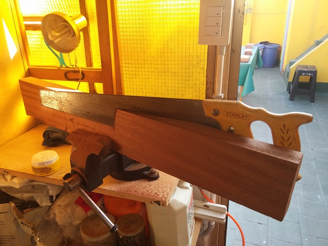

Empece a preparar el mástil:
Listo!!!

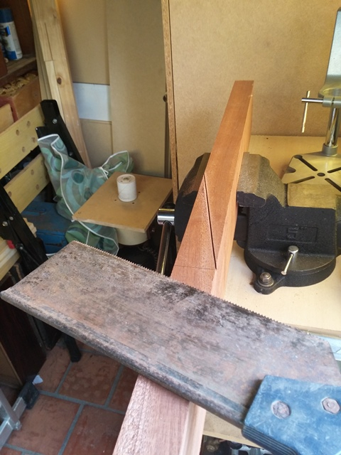

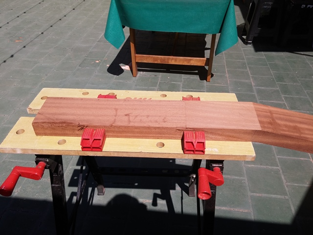

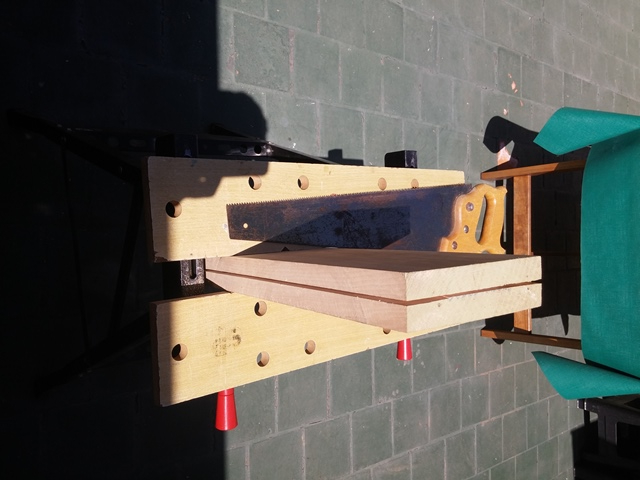

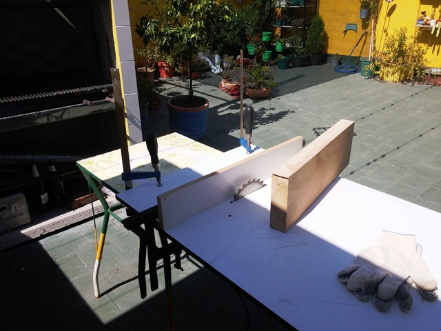

Tengo que abrir en espejo la tapa y el fondo. Le hice una pasada con la sierra circular de ambos lados y ahora me toca darle con el serrucho a lo que falta

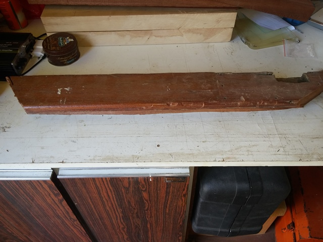

Acá tengo un pedazo de cedro viejísimo que rescate de una puerta y lo voy a utilizar para el bloque central. Al final no conseguí curupay para el diapasón asi que lo voy a hacer de Wengue.
