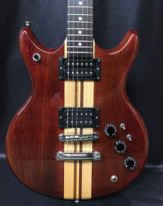

Hola muy buenas a todos!
He empezado hace poco con la guitarra eléctrica y estoy utilizando una que tenía en casa (adjunto foto). Me ha surgido una duda al ponerme a utilizarla y es que además del selector de pastillas de toda la vida hay otras dos palancas al lado de los controles.
Soy nuevo en esto y no sé muy bien cómo funcionan ni los selectores de pastillas ni los controles y no sé si alguien me podría echar una mano de cómo utilizar estas 3 palancas y los controles para que suene bien.
Entiendo que esto es muy de novato pero acabo de empezar, espero que lo entendáis :) .
Un saludo y gracias de antemano

Los pequeños al lado de los potes, lo "normal" sería que fuesen para pasar las pastillas dobles a singles
Maranello
por el 01/04/2020
O fase/fuera de fase, o un booster...
Si nos dices la marca de la guitarra te podremos dar más información. Así a ojo parece una japonesa de los 80 (Aria, Yamaha, Westone...?), y en aquella época estaban de moda las guitarras con muchas combinaciones de sonido.
La de la foto tiene dos mini switches que como bien dice el compañero, podrían ser para poner cada pastilla en doble bobinado o bobinado simple. Pero al tener 3 potenciómetros podría ser también una guitarra con circuito activo (o no), con un potenciometro para volumen, otro para tono, y otro para booster....

Hola, primero que nada muchísimas gracias. La guitarra es una vantage VP795 (tiene unos cuantos años ya).
He conseguido en internet está información (está en inglés) aunque no sé muy bien qué significa, no sé si me lo podríais explicar, redacto literalmente lo que pone que tiene:
"2 volume controls
1 Tone control
1 switch for coil tap operations
1 switch for phase switch
1 pickup selector switch"
No sé qué es "switch for coil tap operations" ni tampoco qué es "switch for phase switch"
Muchísimas gracias, un saludo

Coil tap es para poner las pastillas dobles en singles y el otro es para cambiar de fase las pastillas.

Perdona mi ignorancia pero ¿Qué es cambiar de fase?

#6 Pues es invertir la polaridad de las pastillas, vamos para que no te vuelvas muy loco un cambio de sonido.

#7 Si se ponen las pastillas fuera de fase (las guitarras con dos humbucker las traen en fase) suena con más medios así básicamente.

Cuando cambio las pastillas dobles a singles ¿cómo es el cambio de sonido? ¿Para qué sirve utilizar una o dos?

Bueno, no me equivocaba mucho, una japonesa de los 80 con bastantes combinaciones de sonido.
A ver, intento explicarte.
El selector de arriba es para cambiar de pastillas. Escoges la pastilla del puente, las dos a la vez, o la pastilla del mástil
Los potenciometros te permiten controlar el volumen de cada pastilla, y luego tienes uno de tono general para regular las frecuencias agudas.
Los dos switchs más pequeños :
uno sirve para que las pastillas suenen con doble bobinado o con bobinado simple. Con bobinado doble el sonido es más gordo, con más cuerpo. Y con bobinado simple el sonido es más delgado y más agudo (más o menos). Por simplificar, sonido Gibson y sonido Fender.
Con el otro switch pones las pastillas en fase o en contra fase. Con eso consigues que la guitarra suene más “acampanada” o nasal.
Al final todo se reduce a que tienes bastantes tipos de sonido, consiguiendo que la guitarra sea muy versátil. A partir de ahí va a depender de tu gusto personal, ir probando hasta encontrar los sonidos que más te gusten. Ves experimentando con todos ellos.
Una bonita guitarra por cierto, y de calidad más que suficiente si estás empezando. Ahora a darle caña :)

Me ha pasado antes una cosa con la guitarra: cuando estoy utilizando las dos pastillas a la vez (con el selector en el centro) al bajar el volumen (uno de los dos) deja de sonar totalmente. Eso no lo he entendido porque creía que cada volumen sería para una pastilla y en cambio al bajar el volumen de uno ya se apagan las dos.

Pues ya te ha contestado el compañero pero para que te hagas una idea, las singles son las que monta una stratocaster o una telecaster normalmente y las dobles las que monta una Les Paul.
Las singles son pastillas generalmente con menos salida y menos medios lo que las hace más brillantes digamos pero con menos cuerpo y las dobles pues lo contrario más llenas y más empaque.
