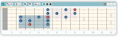

1. ¿Te sabes bien en la guitarra la escala mayor? Partes de las escala mayor de do. Ok. lo suyo es aprenderse dos octavas de do. (te la adjunto en archivo abajo)
De esta escala se derivan los acordes triada C Dm Em F G Am Bº, pero lo dejamos para luego.
De esta escala se derivan los acordes cuatriada CMaj7 Dm7 Em7 FMaj7 G7 Am7 Bm7(5/b), pero lo dejamos para luego.
2. ¿Estudias saboreando cada modo?
Comienzas a hacer escalas o arpegios del acorde que deriva de cada nota hasta la siguiente tónica tónica escala, o simplemente juegues teniendo en cuenta que la nota de la que parte el modo es tu bajo:
do a do (jonica de do) do re mi fa sol la si do
re a re (dorica de re) re mi fa sol la si do re
mi a mi (frigia de mi) mi fa sol la si do re mi
fa a fa (lidia de fa) fa sol la si do re mi fa
sol a sol (mixolidia de sol) sol la si do re mi fa sol
la a la eolia (eolica de la) la si do re mi fa sol la
si a si (locria de si) si do re mi fa sol la si
Fíjate las notas en negrita en cada línea. Esas notas son los arpegios de los acordes que derivan de la tónica... Tocadas esas notas a la vez aparecen los acordes del punto 1. Es decir estás armonizado por triadas.
