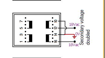

Pues ninguna de las dos opciones.
Unir 12 y 14, que sería Masa de Audio, 0V.
Y el puente de diodos iría entre 10 y 16.

Nah... es por enredar.

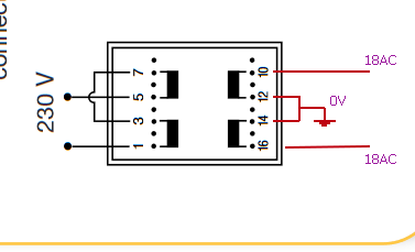

Es lo mismo que este, pero pa que se vea más claro. :)
Devanados "en serie" y la toma central es cero.
Rubiolus
Ah pues ese si que está en el data sheet
O sea que valdría cualquiera de los dos que has puesto, no?...
.o..o
por el 19/05/2021
En principio si.

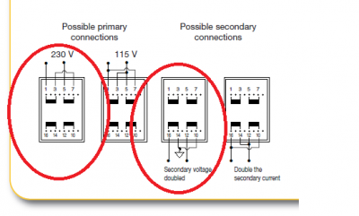

Hola,
Si vas a usar el trafo que propone Pedro tienes que guiarte por el croquis de la serie 45000 que aparece en el datasheet, que es como el segundo que propone Macintosh.
En el esquema que han colgado hay un error porque los condensadores de1000uF van justo después del rectificador, si lo montas tal como en el esquema, calentarás ( o quemarás) los reguladores rápido.
Saludos y suerte con el montaje.

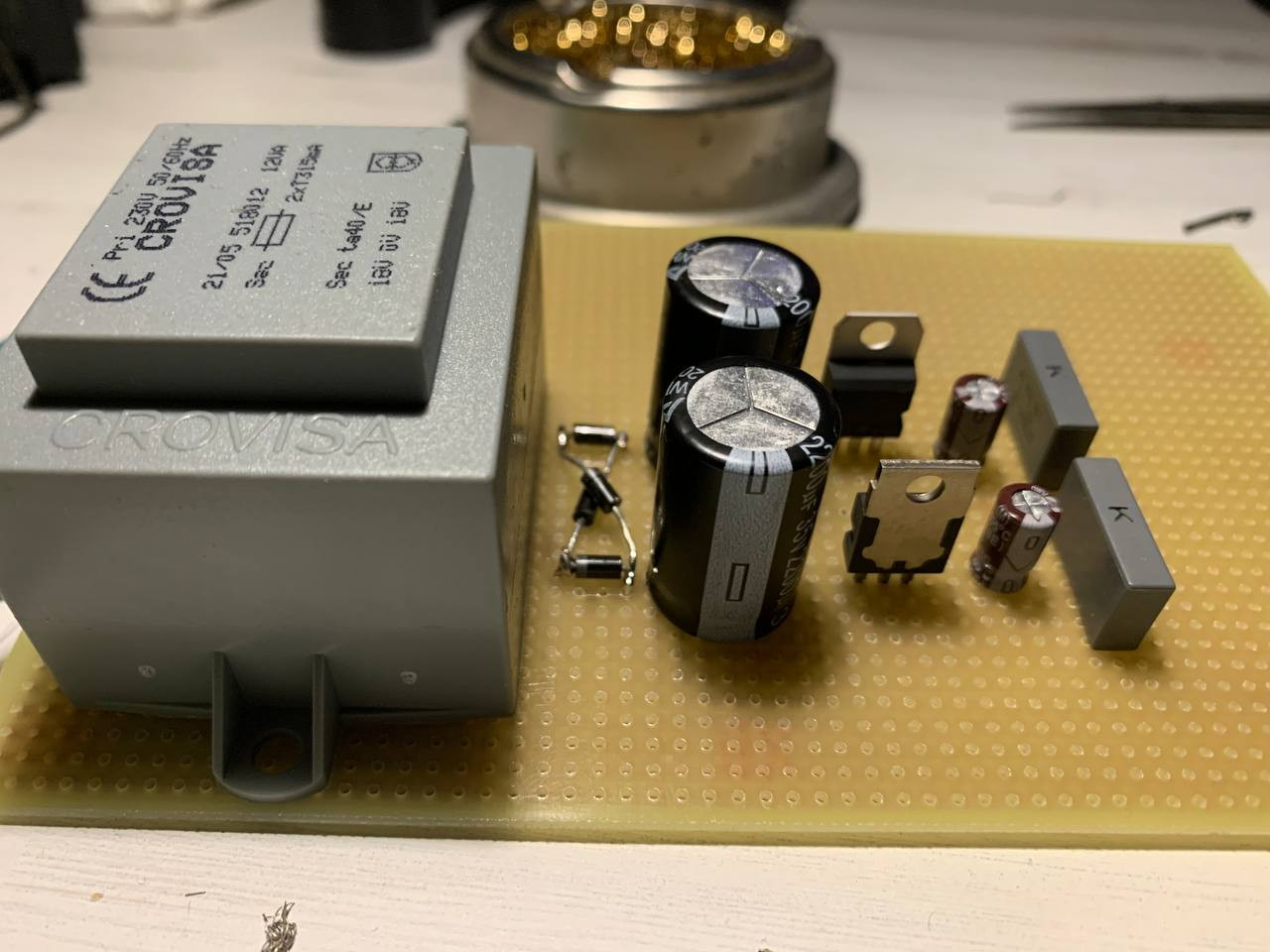

Pues quería agradeceros a todos, compañeros, la participación en el hilo, hace un rato he acabado de probar ésto:
Tengo 18.12 y -18.08 pero creo que podré vivir con ello :sonrojado:
Al final usé un esquema de ésa misma página. Me faltan un par de disipadores que tengo de alguna barbarie previa que intenté y fracasó.

Ole, te ha quedado guapa la placa, un poco raro los diodos rectificadores, se suelen poner paralelos, pero así les das personalidad jeje, la tensión es correcta esos milivoltios de más es por la tensión capacitiva, cuando esté con carga se queda en 18V pelaos
