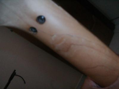

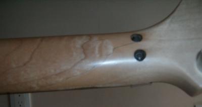

Buenas compañeros,
resulta que por cosas de la vida un amigo tumbo mi guitarra del soporte, y por desgracia el mastil se fracturo, mi guitarra tiene unos 12 años o mas .
quiero saber si existe un mastil de alguna Ibanez existente, el cual pueda reemplazar este.

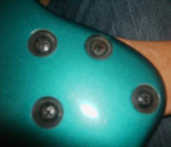

adjunto la manera de sujecion del mastil al cuerpo.
Gracias de antemano
Espero su ayuda :(

Pues a mi me pasó casi lo mismo pero peor ( veniamos de vuelta de un toque y al estibar la guitarra con su case en el camión se abrió el case, se salió y cayó de cabeza en la calle... y claro se quebró el mástil) es una RG370DX y el mástil lo reemplace con uno de GRG270, no es lo mismo pero fue lo único que encontré aceptable en 2 meses de búsqueda.
Para referencia es la guitarra con la que salgo en el avatar.

No soy ningun experto en Ibanez pero yo diria que tu guitarra usa un mástil Wizard II, en sitios como ebay no son raros de ver mástiles originales sueltos para sustituirlos o incluso algun mástil "compatible" , que no sea de ninguna Ibanez, sino que sea construido por una tienda directamente para ser vendido como recambio.
No creo que te salga muy caro ... unos 100$ dependiendo del tipo de mástil que encuentres, puede ser algo mas o algo menos

Y si no encuentras ninguno por Ebay siempre puedes hacertelo tú y así te aseguras de que la madera es de calidad y que está hecha a tu gusto...

He averiguado en las tiendas de mi pais, haber si lo consiguen, tambien he conversado con Luthiers, pero me dice que a la fina tendrian que hacer otro. muchas gracias
