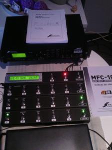

Hola.....modificando Presets en un Axe Ultra, sa ha ido completamente el sonido de uno de ellos.....que puedo hacer...como recupero el sonido....??? un saludo gracias.
elloco
por el 01/12/2013
Si no habías hecho un buckup con el editor poco pudes hacer.
karlycar
por el 01/12/2013
Joder.....jejeje, y eso que es....? gracias. un saludo. pues para la cifra que vale el cabron....!!
elloco
por el 02/12/2013
Pues una copia de tus presets ( de los bancos ) en un ordenador. Es muy fácil de hacer con el editor

por el 27/01/2014
Hola....alguien me puede decir quien o donde puedo mandar mi Axe Utra y la pedalera MFC 101 para que me la configuren....solamente llego hasta el cambio de presets...no puedo o no se asignar por ejemplo el Tuner al boton 17,que creo que tiene que aparecer en la pantalla de la pedaleta el afinador...o el Drive....el Chorus...etc etc..sera el cble Midi...sera que notengo bien configurado el tema Midi en el Ultra...que podra ser...? un saludo gracias. mi correo es noriegago@hotmail.com mi Tf 627851876 Carlos Noriega Gomez ..estoy en Cantabria.
elloco
por el 27/01/2014
Joder si es super facil y además tienes que aprender ha hacerlo tu para poder ponerlo a tu gusto para poder modificar sin problemas.
Cambia los cables midi que son 4 duros y prueba.
En el axe hay un funcion ue se llama learnin con la cual el axe aprende , como su nombre indica , cual es el controlador (osease boton ) midi que modifica.
Navegando por el menu del axe hasta llegar a controler, selecionas por ejempli drive 1 y le das a enter te sale el menaje "learnin" parpadeando entonces pisas el boton de la pedalera que quirea usar para el drive1 y ya el axe lo reconoce y asigna solito idem con los demas efectos.....
Te recomeindo que te leas detenidamente los manuales....estas cosas hay que saber hacerlas por si algun dia te surge un problema
Hay un foro del axe en castellano donde hay mUUUcha info.
http://www.axefxlasecta.com/foro/index.php
stratokarly
por el 27/01/2014
Hola ELLOCO...como llego hasta Controler...? hablamos del Ultra...usas el Ultra....? un saludo.
elloco
por el 27/01/2014
es que no tengo el axe aquí y de cabeza no recurdo pero esta en el axe el boton control o utility no recuerdo per esta en el manual
