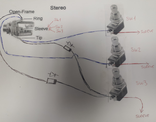

Muy buenas a todos.
Estoy buscando esta info pero no consigo encontrar justo lo que necesito, estaría muy agradecido de la ayuda que me podáis ofrecer.

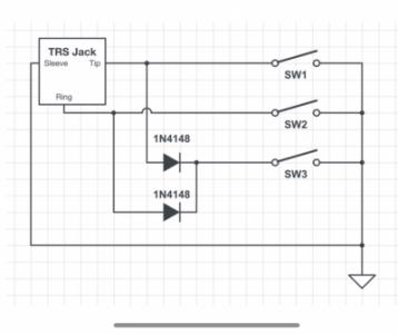

El caso concreto es que quisiera hacerme un footswitch casero pero necesito que sea estéreo (con cable TRS), es para añadirlo a un controlador MIDI de Morningstar. He conseguido averiguar qué tipo de interruptor es necesario (Momentary y normaly open) y lo mismo para la entrada del cable. También tengo un esquema de cómo debe ir el asunto pero soy un completo ignorante en temas electrónicos y no lo entiendo. Subo fotos de todo a ver si alguien sabe decirme qué y dónde soldar en función del esquema.
Muchas gracias y saludos!!!
Solución elegida por el creador del hilo (rawperez)
Tommy Blackbird
por el 09/02/2022
Según el esquema, hay 3 pulsadores carling. Una da las patillas de cada uno (da igual cual) irá a la tierra (sleeve) del Jack TRS hembra. La patilla libre que quedará en cada uno de los pulsadores irá según el esquema
Pulsador 1
1 --> tierra del jack trs
2 --> patilla tip del jack trs.
Pulsador 2
2 --> patilla ring del jack trs.
Pulsador 3
2 --> a la patilla tip del jack trs con un diodo 1N4148 entre ambos
2 --> a la patilla ring del jack trs con un diodo 1N4148 entre ambos.

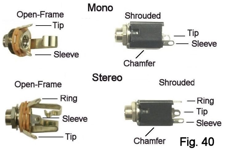

De las 3 patillas del jack, ahora no recuerdo cuál es cual, pero no te será difícil deducirlo siguiendo los contactos metálicos en forma de gancho. El largo tip, el corto ring y el restante tierra.

Iluso de mí pensaba que era soldar convenientemente y listo. Acabo de pedir unos diodos de esos que me dices (y aparecen en el esquema). Y como desconozco tanto del tema intuyo que tu respuesta es del todo aclaratoria pero sigo perdido. No sé lo que es un pulsador carling o cómo llevarlo a la práctica para saber qué patillas unir del switch al jack. Sí distingo bien las tres partes en el jack que dices, algo es algo. Voy a investigar más y si no recurriré a un técnico del pueblo, lo cual no he hecho antes por la mala follá y peor fama que tiene.

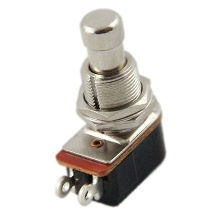

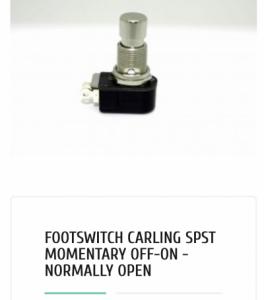

Este es el switch que necesitas...una de las patillas la conectas a dónde corresponda y la otra a masa (o sea al sleeve)....la masa te la proporciona la clavija macho TRS que viene del dispositivo midi (que a la vez vendrá del ampli, que es el que te proporciona la masa) cuando la metes en el jack
https://www.retroamplis.com/epages/62070367.sf/es_ES/?ObjectPath=/Shops/62070367/Products/FSW-SPST-MNO-S

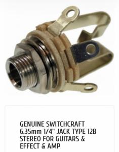

El jack...ahi te pone que es cada patilla, sólo tienes que seguirlo
https://www.retroamplis.com/epages/62070367.sf/es_ES/?ObjectPath=/Shops/62070367/Products/J-SC12B

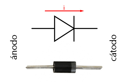

Los diodos se conectan asi:

Pero siento ser tan torpe… entiendo mi confusión algo mejor. El esquema ese que he puesto no es el correcto, yo quiero sólo un pulsador, no tres, de hecho tengo la cajita y todo y es sólo para uno, aparte de que más grande ya no me cabe en la tabla. En ese esquema yo pensaba que había una entrada jack estéreo y un solo pulsador.
Así que a pesar de las dos excelentes repuestas todavía no tengo claro qué tendría que soldar y si necesito los diodos.

Creo que ya lo tengo, con ambas explicaciones, a pesar de equivocarme en el esquema, veo que es muy sencillo… lo que es menester ahora es que mi lógica no esté a la altura de mis conocimientos de electrónica hiper básica!

Si no vas a poner 3 pulsadores, en teoría no necesitas los diodos, que son sólo para el pulsador 3.
Yo me he hecho pedales con 1 solo pulsador para hacer de tap tempo para un delay, y otro de dos para manejar una HX Stomp, y en ambos casos es lo más sencillo que existe.
Con las explicaciones anteriores y las fotos de @Rubiolus deberías tener suficiente para montarte un pedal de 1 o 2 pulsadores. Solo tienes que eliminar los pulsadores que no vayas a usar.
Pulsador 1
patilla 1 --> patilla sleeve/tierra del jack trs
patilla 2 --> patilla tip del jack trs.
(Repito, que en el pulsador da exactamente igual qué patilla uses para cada cosa).
Como dato de cultura general, la idea de estos pulsadores es que conecten/desconecten las partes del jack para que la Morningstar sepa que has pulsado algo. Al ser un cable estéreo, tienes 3 posibles combinaciones de conexiones entre ellos:
- tip + sleeve
- ring + sleeve
- tip + ring
Por tanto, si tienes una pata del switch que va al tip y otra que va a la tierra, al pulsar en el switch en mecanismo interno del pulsador conectará o desconectará ambas patillas, abriendo o cerrando el circuito entre ambos.
Los diodos creo que se utilizan para que en el combo "tip + ring" no hay un falso positivo de una pulsación de las otras dos opciones, ya que los diodos solo dejan pasar la conexión en 1 sentido.
No sé si te ayudo o te lío más, pero a mi entender la lógica de las cosas me ha ayudado mucho en el mundillo del DIY.

Llegué a entender todo después leyendo detenidamente y con más calma.... Lo que me despistó desde el principio fue el esquema, mi desconocimiento total no me hacía ver lo evidente, incluso después de decirlo tú en la primera respuesta, que aparecen tres pulsadores, no uno! Por fin tengo claro qué es cada patilla del jack, que las patillas del pulsador son idénticas y no tengo que elegir una concreta, las diferentes opciones que tengo para soldar, lo fácil que es hacer un pedal para un solo pulsador...
