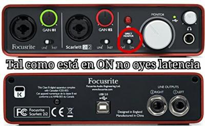

Yo tengo la misma. Aún no he estrenado el Ableton porque hay que gastar tiempo en saberlo usar. Como no puedo usar sus efectos meto la pedaleta o el amplificador por cable sin microfonear poniendo Line (no Inst) y grabo con el Audacity que ya conocía de antes. También puedes microfonear el amplificador pero ningún problema enchufándolo. Si usas el conmutador que te hace oir sin latencia y enchufas unos auriculares a la interfaz para oir lo que grabas, base y demás ya está.

Gracias Nela! Pero, ¿cómo conectas el ampli a la interfaz? ¿a través del loop o lo sacas como si fuera para los auriculares? ¿y porqué pones Line en lugar de Inst?
Ni idea de esto jajaja... Se me escapa un poco todavía este mundo...
Gracias!

#5 Tengo un Roland Cube 40 GX, no tiene loop, conecto la salida que también sirve para los auriculares, tiene ambas funciones.
Inst solamente se puede poner si conectas la guitarra directa, en los demás casos Line porque la señal que entra es mas alta. Ya lo dicen las instrucciones.
Lo del conmutador te pongo una foto con un círculo rojo.
