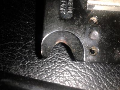

En el diagrama que has puesto, en el elemento "X": Tremolo Base plate, donde van los 2 surcos que acoplan con los tornillos de ajuste de altura. Si te fijas bien esa zona tiene un "rebaje", y está afilada para que pivote bien sobre los tornillos. De ahí que se le nombre como "cuchilla" o "cuchillas".
Ojo insisto: eso es cómo lo hago yo para reducir daño a cero. Aliviando bien la tensión cuchilla-tornillo, tampoco hay que hacer estas filigranas.
Y lo mismo de antes: dependiendo de la calidad del puente flotante, el afilado de las cuchillas y la zona del tornillo donde pivota, aguantará más o se irá a tomar por saco con nada.
La inmensa mayoría de los flotantes bien calibrados que aguantan mal la afinación con el traqueteo, tienen su origen en que la cuchilla, el tornillo o ambos, han sufrido desgaste.

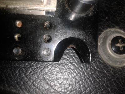

Si gracias Jors, aunque parece ser que son las cuchillas, no tienen buena pinta, hoy iba a cambiar los muelles por unos nuevos y de camino aproveché para mirarlas ...
Jors
por el 10/04/2016
Repito que es mucho mejor que la lleves al Luthier, pero creo que a parte de desgaste habrá más.
rager
por el 10/04/2016
Si Jors, estoy hablando con un luthier y le he pasado las fotos, a ver que es lo que opina. Aunque parece que las cuchillas están bien pasadas. He estado buscando, parece que venden el base plate a parte, pero cuesta lo suyo también.

Veo que es un Floyd Rose, o es una falsificación o no lo entiendo, se ve desgaste pero no creo que los problemas que has dicho vengan de ahí.
Repito que soy un tomate con la guitarra, pero lo que sí hago es cuidarlas y a ese puente le falta cariño, o eso creo.
Yo en cada cambio de cuerdas le pego una limpieza a todos los puentes y aparte del óxido creo que hay un desgaste que no es normal o por lo menos en los míos.
Sinceramente antes de cambiarla base, si de verdad hace falta, quizás te merezca la pena pillar uno completo y empezar de cero.
Es mi opinión, en todo caso suerte.
Rius
por el 10/04/2016
Con esas fotos no se puede asegurar al 100%, pero lo de las cuchillas parece óxido -no roña-, y eso es irreversible.
Revisa también el estado de los tornillos de anclaje, porque probablemente los tengas también hechos un Cristo en la zona de contacto con las cuchillas.
Si logras localizar una placa y unos tornillos nuevos ORIGINALES a muy buen precio, cámbialos. Pero viendo el estado general del puente, creo que te va a merecer la pena invertir en un Floyd Rose nuevo. Por supuesto, Original.

Gracias compañero, es una pena que uno no tenga en cuenta este tipo de cuidados, por dejado y por la ignorancia de que puedan ocurrir este tipo de cosas. Si compro piezas nuevas, o un puente nuevo directamente, me gustaría que me dieras unas nociones sobre cómo tratar exactamente este tipo de piezas, los cuidados que se le deben de dar, qué productos utilizar para su limpieza, cualquier información es buena. He mirado los tornillos, están sucios, desde luego, es la primera vez que ven la luz, pero sin embargo es curioso, en las cuchillas se ve óxido, pero en los tornillos, en la zona de contacto con las cuchillas no se ve nada extraño, los tornillos parecen estar bien. Por cierto ambos pivotes giran sin necesidad de meter la llave allen cuando está sin el puente puesto, tan sólo tocándolos ... ¿Es eso normal? O_o perdonad mi ignorancia, pero nunca me he metido de "lleno" en esto, y gracias de nuevo.

Respecto a los tornillos si no hay orgura al girarlos con la mano es muy bueno, quiere decir que la rosca está intacta, pero si hay orgura es que se han gastado los hilos de la rosca y eso no es bueno.
Yo como te ha dicho el compañero Rius cambiaría el puente entero y no hace falta que pongas un Floyd Rose original, los hechos en korea (Floyd Rose) son prácticamente iguales y más baratos, los schaller y gotoh también son muy buenos y más económicos.
