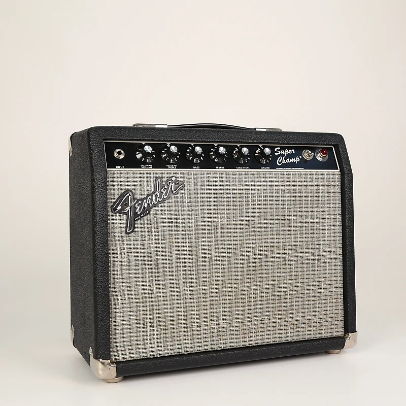

Fender Super Champ 1982/86 Paul Rivera
Noise
por el 22/06/2022
(No confundir con el SuperCham X2)
El primer amplificador desarrollado para Fender por Paul Rivera.
Fueron los amplificadores 'boutique' del momento.
Fabricados solamente entre 1982 y 1986, el Fender Super Champ es un Combo de 10" y 18 watts RMS.
Controles: volumen (pull para lead), agudos (pull para mid boost), bass, reverb, lead level, master.
1 entrada, 2 canales

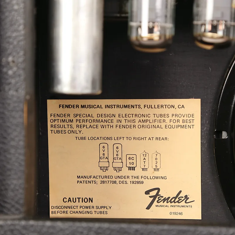

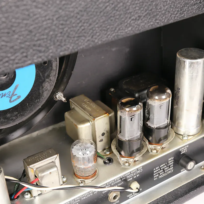

1x 7025, 1x 12AT7, 1x 6C10 Triple triodo y 2x 6V6
Diodo de estado sólido rectificador
Reverberación tanque de 3 muelles Accutronics
Clase AB, push-pull

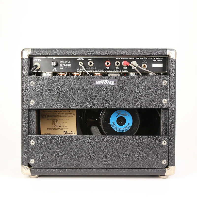

Una desventaja del canal principal es que desactiva la reverberación porque el mismo tubo cambia de función para funcionar como una etapa de ganancia cuando el canal principal está en uso.
Hay que tener en cuenta que la etapa de distorsión piratea la etapa de recuperación de reverberación, por lo que sí está en el modo de distorsión, la reverberación desaparece.
