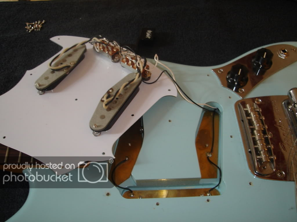

Yo tengo las mismas pastillas en mi Strato, cambie las de stock por estas, cuando la conecte y escuche ese ruido pense en una mala conexion a tierra, pero revise y todo se veia bien, pense que las pastillas estaban mal o que necesitaba apantallar mi guitarra, pero viendo lo que le pasa al compañero que se ha asegurado que sus conexiones esten bien, que tiene la guitarra apantallada y seguramente es casi imposible que su juego de pastillas y el mio esten ambos rotos, supongo que sera algo que ya traen las pastillas de fabrica, pero entonces porque hay tanta gente que habla maravillas de ellas? es todo un misterio esto
por cierto compañero de que valores usaste los pots?
Que tal, Si es algo raro el asunto del ruido con las "noiseless", no se si no les va bien el tipo de circuito de Mustang, pero no le veo mucha lógica... por cierto le monté unos potes de 250k
ABusLux escribió:
Es que tiene toda la pinta de ser una conexión a tierra que no funciona. ¿Y enchufando la guitarra con otro cable?
Como podría comprobar que la conexión a tierra no funciona? He checado con el multimetro y todo parece bien :S

Es que si tocas las cuerdas p el puente y el ruido desaparece, eso es un problema de tierra... (los parásitos derivan a tierra a través de la conductividad de tu cuerpo y por eso ya no suena). Puede ser que te falte por conectar algún componente a tierra? Ya he visto la foto, pero no se ven bien todas las conexiones. Si te haces un diagrama y vas repasando las conexiones una a una, puede ser que encuentres el problema. Por cierto, la placa donde van montados los potenciómetros es conductora o no?
karmesi
por el 11/05/2011
Si la placa de los potes si lo es...
karmesi
por el 11/05/2011
Si, la placa si es conductora :S

Una consulta: que funcion cumple esa placa amarilla que se ve en la foto? Sucede que tengo una copia de mustang en casa y tiene todo el golpeador de plastico, incluida la parte donde van los potes y como queria hacer que se parezca al original le compre el control plate y quizas me haya faltado comprar ese componente, es necesario o se puede reemplazar por otra cosa u otra conexion?.

Que tal, la mustang en sus cavidades trae unas plaquitas de cobre conectadas entre sí (la amarilla que preguntas), dichas placas es para que conectes a tierra y en el caso de la que está abajo de los controles de vol.tono se conecta al puente de la guitarra. Puedes recubrir todas las cavidades con papel de cobre y el pickguard por debajo con papel aluminio, así al mismo tiempo la blindas pero soldas todo para que funcione, checa con un multimetro la continuidad y ya conectas a tierra del pote de volumen a la masa de cobre/aluminio. saludos

Se puede reemplazar el papel de cobre por el de aluminio? dudo mucho que encuentre papel de cobre por aqui.

Que tal, podrías conseguir pedazos de lamina de cobre y recortar como la forma de las cavidades y hacer la masa de tierra como la original: 694d7ae1e6d9a1d256dcb30dc5502-1047837.jpg Esque el papel aluminio es difícil de soldar y para tener un blindaje seguro se necesita conectar todas las partes de cobre, pero vaya creo que sí le pones las placas de cobre a la medida estará muy bien, al menos no creo que estes batallando con el ruido inexplicable de las vintage noiseless como yo jejeje, saludos
