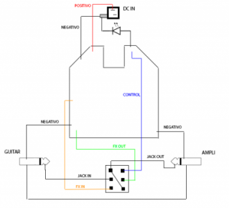

El tema es que he montado todo, me he asegurado de que no haya ningún corto y que todo esté en su sitio. Sin embargo, cuando conecto todo y enciendo el pedal, suena la guitarra igual de limpia pero sin ningún tipo de efecto. El LED de aviso se enciende y se apaga cuando pulso el DPDT. Moviendo los potes y tocando los dos conmutadores sigue sonando igual.
¿Alguien sabe a qué puede deberse este problema? Estoy pensando que igual sea problema del MN3007 que es el que principalmente hace el efecto echo, pero quiero asegurarme antes de comprar uno nuevo. Los otros tres IC los he comprado de nuevo por si acaso pero nada.

Tiene pinta de que hayas podido cablear mal el DPDT y la señal de la guitarra no entre nunca al efecto. Para comprobar si es así puedes activar el pedal con el cable enchufado al ampli y meter el dedo en la pata 3 de IC1, debería sonar un "mooooooooc" como cuando tocas la punta del jack de guitarra, si no suena nada significa que la señal de salida del efecto no va hacia el jack de salida del pedal y debes revisar el conexionado de la señal de la placa al footswitch y de ahí a los jacks.

Muchas gracias por las respuestas. En primer lugar compré un nuevo MN3007, es decir que todos los IC son nuevos y en teoría deberían funcionar perfectamente.
Por otro lado he probado lo que ha dicho acamm conectando el cable del ampli al pedal y tocando la patita del IC1. Efectivamente cuando la toco con el dedo suena ese zumbido típico de cuando tocas un jack enchufado al ampli encendido. Intuyo que entonces no habría ningun problema de cableado desde la placa al DPDT.
De todas formas adjunto una imagen de las conexiones que he hecho.
Me miraré también el tutorial de pisotones que indica txe.

Acabo de armarlo todo y me ha pasado exactamente lo mismo y con el mismo cableado, ¿lograste hacerlo funcionar?
