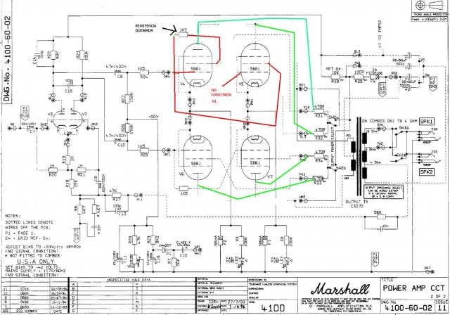

Vaya cosa curiosa que me ha pasado, me ha dejado un colega un jcm900 de un amigo suyo que dice que le hace cosas raras, que funciona a golpes dice, lo abro, lo miro, descargo el esquema y me encuentro una resistencia quemada que el valor lo he podido ver en el esquema, a parte que es una resistencia que esta en un pentodo de un par y en el otro pentodo del otro par esta la misma de 1k5.
Habia pensado sustituir la resistencia, pero resulta que me encuentro que cuando voy a seguir en el esquema con el tester de continuidad los cables a donde va caca uno y donde se conecta y todo eso, me encuentro una conexion muy extraña, el ampli es este:
http://www.mediafire.com/file/x545b16ik9rxgjg/Marshall-JCM900-Dualrev-100W-4100-Schematic.pdf/file
pero creo que me estan tomando el pelo o hay algo que no entiendo, de entrada me encuentro que el esquema lleva valvulas 5881, que segun tengo entendido son compatibles con las 6l6 mas que con la el34, pero bueno, supongo que eso no tendra mucha importancia, he visto un puente en los zocalos octales entre la pata 1 y la pata 8, asi que imagino que se podra poner tanto una como la otra.
lo que me mosquea es que me pongo a seguir el esquema y me encuentro cosas como esta:
No entiendo nada, en serio, hay una resistencia que te he marcado en el esquema que esta achicharrada, abierta, no marca nada, es la de 1k5, por que en el otro par de valvulas el34 esta la misma resistencia en el mismo sitio y seguro que es de 1k5 tambien.
Pero centremonos en el par de valvulas de arriba del esquema, por que las de abajo por lo que he visto estan igual que las de arriba, tu fijate, a la salida de r24 entramos en G2 de la segunda valvula (v2) y de ahi vamos a G1 de v1,
de aqui salimos con una resistencia quemada a G2. (la supuesta resistencia de 1k5).
No se si me he equivocado en algo, pero creo que es eso lo que me he encontrado, ¿tu me puedes explicar que es esto o si es que me he equivocado de esquema o de modelo de amplificador?
No entiendo que pinta una reja de pantalla conectada a una reja de control, tampoco entiendo por que de cada par de las valvulas hay una que no tiene conectado nada a la reja de control, el pin esta vacio.
Gracias tio, supongo que todo esto tendra una explicacion, pero yo no tengo ni idea.
En las valvulas de potencia no cuadra nada del cableado de reja, placa y g2.

Hola Tony, de entrada decirte que no te voy a poder dar luz al problema ya que de "teoría valvular" ando muy justito y cuando empiezo a seguir un circuito también veo cosas que se me escapan, aunque la mayor parte de las veces doy con el error que casi siempre es mío. En lo que si te puedo ayudar es en decirte que yo conozco al menos tres o cuatro modificaciones oficiales del poweramp desde que se empezaron a fabricar los 900's. Había cosas curiosas en este ampli, por ejemplo que recuerde la r24 en la primera pcb que sacaron era de 22k (para el de 100W las del primer par) y la r25 era de 4,7k (las del segundo par) y en la segunda y siguientes pcb's ya eran todas de 1,5k.
He estado buscando y en este enlace (lo mismo ya lo conoces) hay esquemas del ampli en creo que todas sus versiones, por lo menos el poweramp lo encuentras con EL34. Estos son los que yo uso cuando trasteo en el mío. A ver si ayuda un poco:
https://drtube.com/library/schematics/69-marshall-schemas#JCM900
Busca primero la versión de la pcb a la que pertenece ese ampli y si el circuito que tú manejas no está modificado con respecto al original y la resistencia la ves quemada yo lo que haría sería sustituiría y ya está, no creo que le hagas ningún mal al ampli sustituyéndola.
Decirte también que este ampli tiene fallos "endémicos" muy curiosos, sin ir más lejos, hace unas semanas empezó a hacer cosas raras, el sonido iba y venía cuando le daba la gana, el fallo es que se humedecen los contactos de los jacks hembras del send y el return del loop de efectos, le puse un jack puenteándolos y adiós problema.

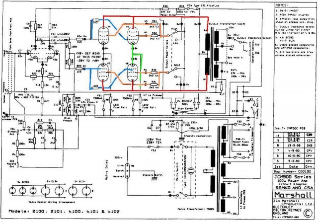

Mira, el esquema es asi como yo lo interpreto:
virtual dice
he pintado cada pata de la valvula y a donde va, en color rojo te he pintado placa, color naranja reja de control, el verde el catodo, y en azul reja pantalla, la reja supresora se ha omitido por ir conectada con el catodo. eso es exactamente lo que dice el esquema,
¿lo he interpretado bien verdad?
Lo que no tiene sentido es lo otro que te puse en la otra foto, que es exactamente el dibujo que hice de lo que me encontre conectado en los pentodos cuando lo abri, hay dos parejas de valvulas que son identicas y con los mismos errores de conexion.

La conexión de zócalo de 5881/6L6 no es compatible con la EL34/6550.
Mira los datashets de las dos.
Creo que la reja que te crea la duda es la diferencia, más el valor de alguna resistencia.
Miralo, no pierdes nada...
