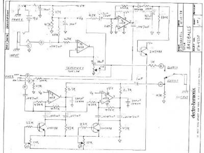

Gracias por la informacino de ese pedal, pero no escucho muy bien el efecto
el modelo que vi fue de aca del bassballs
https://www.guitarristas.info/foros/fabricacion-eh-bass-balls/105684
el condensador 2 es de 10f ??? y el C8 es de 1F?
ademas no pude conseguir el 2N5088, el que me dieron fue el 2N5089, ¿Es mucha la diferencia?
Gracias de antemano!

Los dos capacitores son micro faradios; El pedal originalmente utiliza el 2N5088 pero parece que el 89 es idéntico; Para sustituir un transistor tienes que saber si son NPN o PNP ademas tener en cuenta como tiene acomodadas las terminales (la base, el emisor, y el colector) ya que varia en todos los transistores, también hay que consideran el voltaje y la corriente con que trabajan cada uno; En este caso parece que te funcionara el que te vendieron, solo ten cuidado de no colocarlo al revés.
Te dejo el diagrama original por si tienes alguna otra duda, aunque no se alcanza a ver bien, tiene la información mas completa (El post que anda por aquí parece que solo era copia y pega).
También te dejo la hoja de datos de los transistores.
